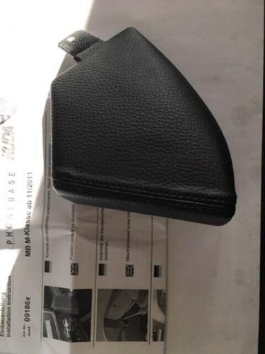

Themenstarteram 19. Dezember 2018 um 16:01
Salut Gemeinde
wie versprochen, hier die Fotos der fertig installierten Mobil Halterung in meinem W166.
Alle Teile sind via Amazon oder beim Hersteller (Herbert Richter) erhältlich.
Aufwand ca 45 min. / Kosten (ca.) CHF 80,-
Teile Liste usw gerne auf Anfrage :)
schöne Feiertage
Rainer

Konsole-w166
Herbert-richter-halter-mobil-verstellbar
Eingebaut-01
