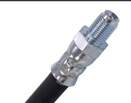

Bin gerade am Wechseln der vorderen Bremssättel und Bremsschläuche.
Dabei ist mir vorne rechts, beim Lösen der Überwurfmutter nach nicht mal einer Umdrehung die Bremsleitung abgerissen (denke Altersschwäche habe auch nicht gesehen, dass sie sich mitdreht einfach ab.). Flicken mit Bremsleitungsverbinder ist nicht, da kein Platz vorhanden ist.
Will jetzt die alte Leitung ausbauen nur ist dir Frage wo die genau verläuft. Dank dem 2,8l Motor ist im Motorraum ja gar kein Platz zum richtig draufschauen.
Hast du oder zufällig jemand anderes hier im Forum, ein Foto auf dem ersichtlich ist, wo genau die Leitung läuft? Ist doch Käse wenn ich die alte Rausziehe aber nicht weiß, wo genau die neue hin muss...
Naja, zum Schluss steht wieder ein Neuwagen da Der Verschleiß ist aber nicht verwunderlich, da dass Auto einen Forstwirt als Vorbesitzer hatte, der überall mit ihm herum gekurvt ist
Danke dir/euch schonmal
hey,
schau auch mal hier :
dort kannst du die teile samt nummern und zeichnungen anschauen und evtl. genauer benennen.
zwischen leitung und verschraubung gammelt es mit der zeit so das leider, ein eben mal easy sattel wechseln, zum stunden oder tage fressenden akt wird.....
es könnte die lange leitung ( 4 ) sein die du tauschen willst/musst ? siehe :
https://audi.7zap.com/de/rdw/audi+a4+avant/a4/1998-218/6/611-611025/
ich habe ebenfalls ähnliches vor: die schläuche sind schon gekauft , da aber die vorgänger die 6-kant verbindung rohr - schlauch bzw. rohr - bremssattel "rundrepariert" haben und dadurch kaum ein vernünftiges arbeiten möglich wird, kommen die Leitungen zwangsläufig auch neu, das an allen vier sätteln.
Hoffendlich führt die reperatur letztendlich zum erfolg und der wagen bremst wieder vernünftig.
