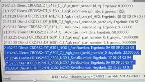

Der Fehler NOx Sensor 2 Bank 1 ist der hintere Sensor. Die gibt es gebraucht aus Unfallfahrzeugen recht oft, allerdings würde ich ein paar Euro mehr in die Hand nehmen und bei MBGTC nach dem passenden Sensor schauen.
Der Sensor lässt sich auslesen von der Teilenummer und genau nach der solltest Du dann Ausschau halten. Ist die Teilenummer identisch dann kann der Sensor 1:1 getauscht werden ohne dass er angelernt werden muss. Weicht die Teilenummer ab ist ein Anlernen zwingend erforderlich, ansonsten bleibt die MKL an.
Im Anlernprozess werden mehrere Sensoren mit bestimmten Teilenummern in der Software angeführt. Wovon das genau abhängt konnte ich bislang noch nicht recherchieren. Ich vermute dass es von der Software bzw. vom Alter abhängt und welcher Sensor vorne verbaut ist. Hier gibt es eine Abhängigkeit die zwischen dem vorderen und hinteren Sensor besteht. Auch hier vermute ich einen Zwang über die darauf installierte Firmware. In EPC wird eine Reihe von passenden Sensoren gelistet, drei lässt das Motorsteuergerät bei einem Tausch zu.

Die Herausforderung mit den Sensoren ist aus der vorhandenen Vielfalt die oder den passenden Sensor für das eigene Fahrzeug zu finden. Die Sensoren lassen sich auslesen, die damit ermittelte Teilenummer ist dann die richtige, die ohne Anlernprozedur auf Anhieb funktioniert. Wobei es durchaus mehrere "richtige" Sensoren sein können", das ist aber dann erst beim nötigen Anlernen zu erkennen ob deer passt und dann ist es leider zu spät.
Die Sensoren aus unterschiedlichen Quellen von Bosch, Continental oder wie auch immer und auch aus unterschiedlichen Quellen wie Ebay oder bei Ali & Co funktionieren auch. Nur sollte dann auch das drin sein was draussen drauf steht. Im 205 Bereich hat ein User mehrere Anläufe und recht viel Zeit gebraucht, bis ein passender Sensor von Aliexpress bei ihm ankam. Dabei hat er stets die richtige Teilenummer geordert. Geliefert wurden aber Teile, die intern eine andere Software hatten und mit einer anderen Software versehen waren. Das ist ohne geeignete Auslesemittel natürlich dann frustrierend, wenn das nagelneue Teil nicht funktioniert bzw. beim nötigen Anlernprozess "abgewiesen" wird.
Der aufgerufene Preis der neuen Sensoren bei Aliexpress ist mit teilweise unter 50 Euro verlockend, auch das Rücksenden der Teile bei Falschlieferung gelingt recht gut. Nur die fehlenden Diagnosemöglichkeiten und die verlorene Zeit (manchmal steht ja auch der TÜV an und dann ist Zeit der drückende Faktor) führt dann im Ergebnis zu einer Menge Frust ("Was hat Mercedes da nur wieder gebaut?"). Dabei sind es nur ein paar Zahlen, die nicht passen...
Anbei ein Bild zum Veranschaulichen. Es gibt Sensorpaare, die auf den ersten Blick logisch erscheinen, in meinem Fall sehr selbst...
