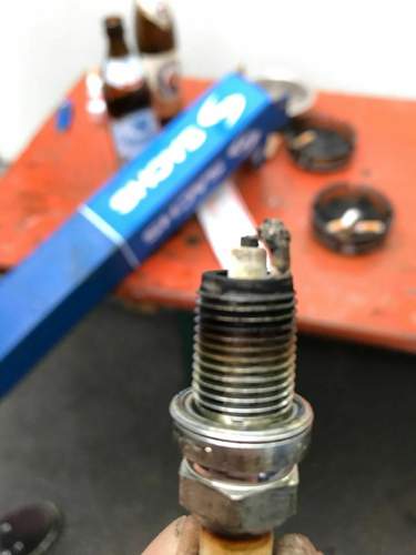

Hallo zusammen, da ich meinen alten Thread leider nicht mehr finde aber kein neues Thema aufmachen möchte schreibe ich mein aktuelles und bereits damaliges Problem hier:
Wie vor fast einem Jahr bin ich gestern mal wieder mit meinem Z20LER auf der Autobahn unterwegs zurück von einer Schulung mit 3 Leuten mit im Auto.
Den ersten auf der Strecke abgesetzt bis dato alles normal funktioniert bei 190 Reisegeschwindigkeit. Allerdings kaum wieder auf die Autobahn, hoch beschleunigt bis 160 im 4. und dann wie gewohnt im 6. wieder auf 190. Beim beschleunigen im 6. plötzlich schon gemerkt das er etwas Träger ist und dann bei 180 MKL aufgeblinkt. Resultat keine Leistung mehr, ruckeln beim Gas geben. Zu Hause dann natürlich gleich Fehler ausgelesen und siehe da, die selben Fehler wie damals (jetzt 10 tkm später) 124358, 030001 und 030401. Damals wurde bereits der Turbo komplett, die Zündkerzen und das Zündmodul getauscht. Nun meine Frage ohne das ich die Zündkerzen raus gemacht habe dies werde ich morgen tun. Können diese nach 10 tkm schon wieder durch sein? Habe zuletzt die Originalen NGK verbaut. Sollte ich ggbfs den Turbo nochmal überprüfen ob der Fehler von dort kommt?
Könnte der LMM einen Defekt haben, falls ja wie könnte ich das überprüfen?
Denke am Kraftstoff könnte es nicht liegen, da ich nur super plus fahre. Wäre sehr froh um ein paar Tipps, falls schon mal jemand das selbe Problem hatte.
Mit freundlichen Grüßen
Christoph
Habe beim Tausch der Zündkerzen den Defekt gefunden, auf Zylinder 2 sah die Kerze so aus. Bei den anderen war der Steg noch nicht geschmolzen sah aber so aus wie wenn es nicht mehr lange gedauert hätte.
Die Zündkerzen waren nun nicht ganz ein Jahr (10 tkm) drin.
