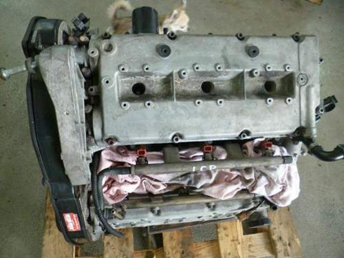

..bzgl. ZK-Wechsel, nee, der Deckel ist nur ein "Schutzdeckel" ;)
Darunter befinden sich u.a. auch die Zündspulen..
guggst Du Foto (ohne "Deckel")..
bzgl. E-Teil...evtl. hilft Dir diese Seite..
Einfach die VIN (Fahrgestell-Nr.) eingeben und schon ist "Dein" Wagen auf dem Schirm.
So solltest die richtigen E-Teile finden tun..
http://eper.fiatforum.com/.../navi?...
V6-motor-ohne-deckel
