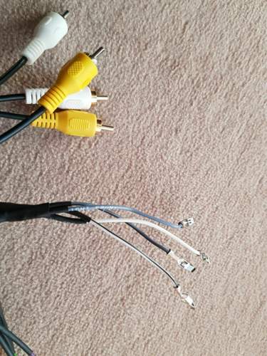

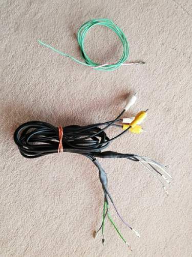

Habe gerade erfolgreich im w163 mit Bose Sondsystem ein Standard Radio eingebaut.
Das Radio hat Navi, Freisprecheinrichtung, CD Spieler, somit benötige ich den CD wechsler im Kofferraum nicht und das Nokia-einbau.
Für den Umbau benötigt man eine Bose-endstuffe von eine S210, es müssen genügen Anschlüsse für die Lautsprecher sein, mit dem Dietz 17060 gleicht man das Signal an die Bose endstuffe an.
Die Pin belegung am Stecker von der Bose-endstuffe muss geändert werden.
Pin 1, 2, 3 und 8 entfernen, sie müssen vorsichtig herausgezogen werden 1,2,3 ist das Mikro im Dach
Pin 8 bekommt 12v Zündung
pin 24 ziehen und auf 12
pin 16 ziehen und auf 20
Audio Eingang
RH +6, -4, RV +2, -1,
LV +18, -10, LH +5, -3,
Der Comand 2.0 ist kein Doppel DIN, man muss unten ein Stück an flicken.
um die GPS Antenne anzuschließen benötigt man ein Adapter "WICLIC" heist der Stecker
Die Bose Endstufe findet man auf der Fahrerseite weit unter dem Armaturenbrett, unter der Dämmung.
Na dann viel Spass beim Basteln.

Hallo Christian,
welche Endstufe hst Du verbaut?
A2108200689 oder
A2108202789
Hallo, also du musst die aus dem Kombi nehmen also A2108202789 die andere, weiß ich nicht ob die Anschlüsse reichen. Ich hatte die Platine gewechselt da das Gehäuse anders befestigt wird.
MfG Christian

Ich hatte den Gesamten Inhalt der Endstufe getauscht, damit die Halterung im Fahrzeug wieder past.
Du musst nur den Stecker (Fahrzeug seitig) ändern, so wie in der Beschreibung.
MfG Christian

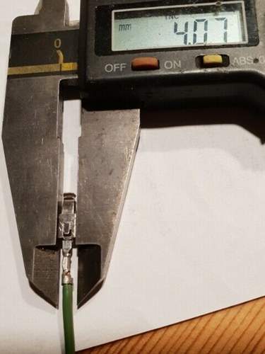

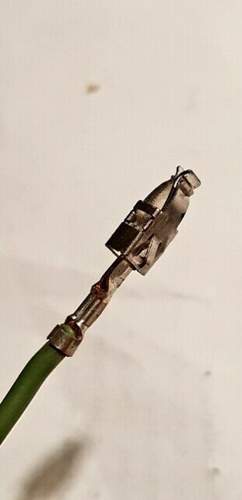

Wie bist Du an den Stecker gekommen? Die Verstärker werden immer nur ohne Stecker angeboten und bei MB gibt es den nicht einzeln, nur den kompletten Kabelbaum lt. EPC.
Nein, du sollst kein neuer kaufen, du musst den im Wagen verbauten abändern. Die Steckpins mit einen kleinen Stift lösen und um stecken.
und die Zusätzlichen Kabel musst du selber zusammen Löten, da bekommst du bei DB Stecker mit ein stück Kabel dran.
