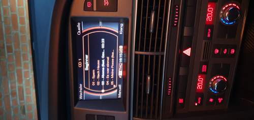

Eine Frage. Hattest du auch den selben streifen wie bei mir? "Sehe Bilder"
Habe zwar nur ein Streifen, aber der nervt mich doch schon etwas....
Michael

Mein Display war komplett weiß.
Nicht so wie auf Deinen Bildern.
Hast Du mal die Steckverbindungen geprüft ?
Wenn der Streifen so statisch an einer Stelle auftritt könnte das doch eine Ursache sein....

Das ist ein Displayfehler(Zeilenfehler).
Je nachdem wo du Wohnst.
Wenn du willst kannst du vorbeikommen dann können wir mein Display mal einstecken.

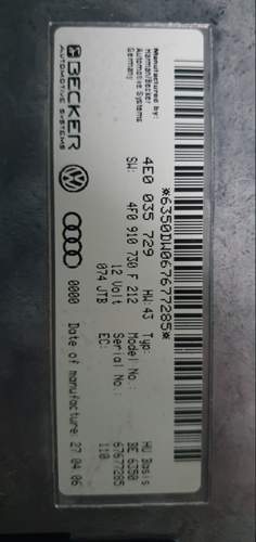

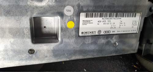

Hast du eine mit Video eingang oder ohne!
Bevor du da viel Geld ausgibst, wenn du willst kannst du mir die HU zusenden damit ich sie Prüfe.
Denn es kann das Display oder die HU def. sein.
Wobei ich eher auf die HU tippe kanns aber nicht zu 100% sagen.

Ich hatte ja bereits gefragt welche HU hast du verbaut?
Mit Video eingang oder ohne.
Ich habe hier auch eine HU die kann ich dir auch anbieten.
Sollte es nicht daran liegen nehm ich sie auch wieder zurück.
Allerdings muss dan der Komponentenschutz entfernt werden.
