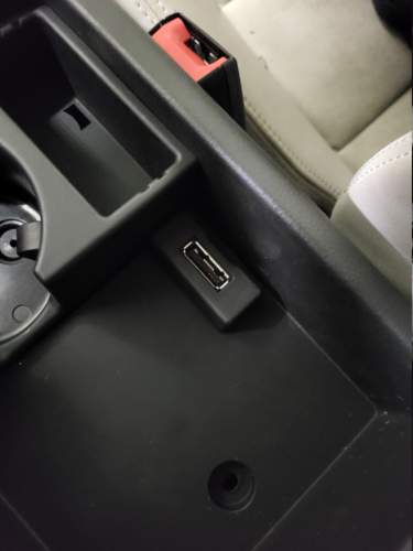

bin neu hier und hab das schon bekannte Thema "AMI nachrüsten" beim "großen" MMI 3G.
Nach Lektüre einiger Threads im Forum hatte ich mir das 85cm-Kabel (4E0 971 656) incl. Blende (4F0 035 909) gekauft und verbaut - und dachte, ich könnte das eben schnell beim freundlichen codieren lassen. Musste dann aber lernen, dass beim freundlichen der "Nachrüstsatz für AMI MMI3G" (4F0 051 960) erworben werden muss = Kabel+Blende+Aktivierungsdokument. Aktivieren/codieren solo geht so nicht.
Tja, jetzt such ich also jemdanden mit VCDS im Raum BN/CGN, der mir helfen kann.
Danke schonmal für eure Hilfe :)
p.s. sicherheitshalber schonmal ein Foto mit Versionsinfo meines MMI3G (in meinem 'neuen' :) A6 4F, EZ 01/2009)
@JG904
Tür auf
Seitendeckel ab
Handschuhfach auf
5 schrauben (3 oben, 2 unten) lösen
Handschuhfach nach unten abklappern
Siehst dann die Headunit
Bestelltes Kabel anstecken (passt nur in ein bzw. jeweils ein Loch)
Handschuhfach Aussparung für ami Stecker ausbrechen oder ausschneiden falls nicht vorgefertigt (meistens da)
Anschluss fest machen
Handschuhfach hochklappen
Festschrauben
Fertig
Ami eincodieren
Bei dem Bluetooth Adapter den du hast musst das entsprechende adapterkabel von ami zu Bluetooth-Adapter kaufen. Wie du schon geschrieben hast. Bei 3000A brauchst nichts.
Viel Spaß

Bei dem "Aktivierungsdokument" handelt es sich nur um einen SVM-Code.
Dieser ist für die Rückdokumentation zuständig und auch dafür, daß der Diagnosetester weiß, was er denn nun eigentlich tun soll.
Du kannst das AMI aber auch ohne SVM und Tester beim :) freischalten.
Dafür brauchst du Zugriff auf das Service Menü, dies kann auch per VCDS aktiviert werden.
Über das Service Menü kannst du dann das AMI aktivieren.
Also, wenn dir Neuss (Richtung Dormagen) nicht zu weit ist, kann ich dir dabei behilflich sein...
