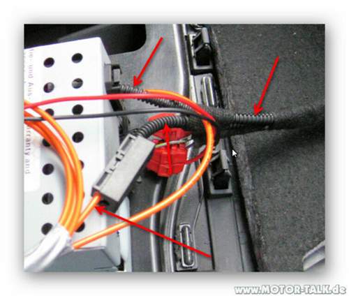

Moin!
Musste erschreckt feststellen, das der Erstbesitzer meines Dicken bei der Bestellliste in puncto MMI nen richtig fetten Rotstift angesetzt hatte..
Hab quasi das Basis MMI vom Basis MMI...bedeutet, hab nur einen CD-Player im handschuhfach, nichtmal nen Wechsler.:):eek::confused::eek::rolleyes:
Meine Frage: Isses da trotzdem möglich nen AMI nachzurüsten?
Oder hab ich diesbezüglich gelitten??
Lautsprecher in den hinteren Türen hab ich schon nachgerüstet, muss diese aber quasi noch per Lappi aktivieren..seh ich das richtig?
Greetz
PS: Suchfunktion schon benutzt..
PPS: Freue mich über dem Zweck dienende Ratschläge, belehrungen behaltet bitte für euch...

Ich hatte es auch mal so: MMI Basic mit kleinem monochromen Display und Single-CD-Player im Handschuhfach. Das originale Audi AMI geht nicht nachzurüsten. Aber ich hatte damals das Dension Gateway 500 eingebaut und das hat bei mir super funktioniert.
HIER findest du jede Menge dazu.

mich würde mal interessieren wie oder wo Du die die LS angeschlossen hast ?
Beim MMI Basic ist soweit ich weiß der Verstärker im MMI-Steuergerät integriert und es sind nur zwei LS vorgesehen, ansonsten wäre ein Verstärker im Kofferraum vorhanden. Da kann man nichts aktivieren oder codieren weil die nötige Hardware nicht vorhanden ist.

Bin ich jetzt querch?da waren doch Stecker?Naja gut,ham die Türverkleidungen zu zwei gewechselt und ich hab die vorderen gemacht..mein Kumpel sagte aber,er hätte sie angeschlossen??
Geh ich also richtig in der Annahme,ich muss nen Verstärker nachrüsten um die hinteren LS zu betreiben?
