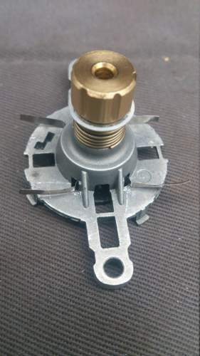

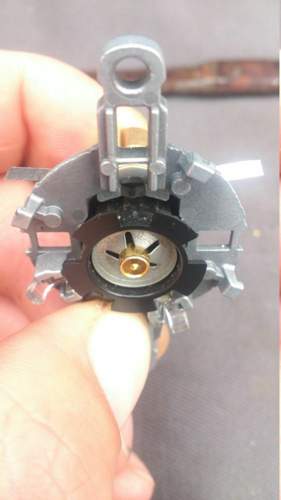

Aber hat jemand eine Idee ob die rastung auch wechselbar ist? Mein Knopf dreht leer durch. Lohnt es das mmi zu zerlegen?
MMI geht ganz einfach zu zerlegen, Mittelteil um die Schaltkulisse ausbauen,
danach sind es 8 oder 10 Torxschrauben, öffnen und schon kommst Du an den Drehknopf incl. der Rasterung
