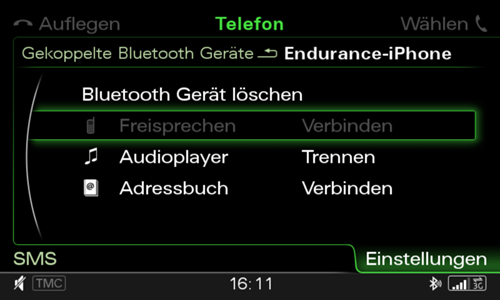

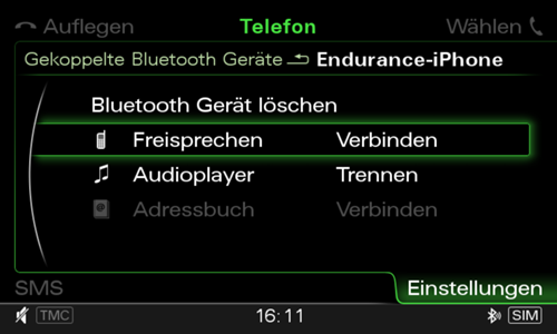

habe meinen am Freitag abgeholt und du kannst es dir aussuchen:
Daten über Sim + Sprachtelefon über Bluetooth
oder beides über den Simschacht....
Echt eine gelungene Lösung ...
nein die lösung ist für den ar... weil du bei eingelegter sim karte dein telefon nur noch im freisprechen modus (!= autotelefon über aussenantenne) nutzen kannst.
die ideallösung ist und bleibt eine eingelegte ultra card mit gekoppeltem bluetooth telefon zwecks adressbuch

Zitat A4-Facelift Bordbuch: Wenn Ihr Mobiltelefon nur das Handsfree-Profil unterstützt, können Sie die SIM-Karte in den SIM-Kartenleser oder den Bedienhörer einlegen. Zusätzlich können Sie bei eingelegter SIM-Karte Ihre Kontakte von Ihrem Mobiltelefon nutzen, indem Sie Ihr Mobiltelefon über das Profil Adressbuch anbinden.
SMS geht, aber ehrlich gesagt nie genutzt. Ich habe Multi-SIM und lasse mir immer alle SMS an das Handy senden.
