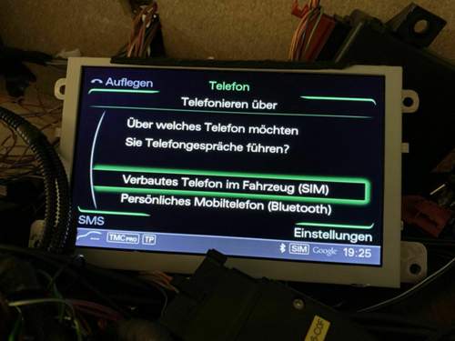

Im Moment ist es nur möglich SIM oder Bluetooh Handy zu nutzen. Wie ich hier im Forum gelesen habe soll aber demnächst ein Update fürs MMI kommen, damit man die SIM Karte für die Online Funktionen, Hotspot etc nutzen kann und das Bluetooh Handy fürs telefonieren.
EDIT: http://www.motor-talk.de/.../...nline-interne-sim-iphone-t4449799.html
habe meinen am Freitag abgeholt und du kannst es dir aussuchen:
Daten über Sim + Sprachtelefon über Bluetooth
oder beides über den Simschacht....
Echt eine gelungene Lösung ...
nein die lösung ist für den ar... weil du bei eingelegter sim karte dein telefon nur noch im freisprechen modus (!= autotelefon über aussenantenne) nutzen kannst.
die ideallösung ist und bleibt eine eingelegte ultra card mit gekoppeltem bluetooth telefon zwecks adressbuch

Zitat A4-Facelift Bordbuch: Wenn Ihr Mobiltelefon nur das Handsfree-Profil unterstützt, können Sie die SIM-Karte in den SIM-Kartenleser oder den Bedienhörer einlegen. Zusätzlich können Sie bei eingelegter SIM-Karte Ihre Kontakte von Ihrem Mobiltelefon nutzen, indem Sie Ihr Mobiltelefon über das Profil Adressbuch anbinden.

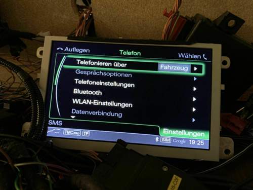

Das Update soll wohl demnächst rauskommen und ich warte auch darauf, denn momentan finde ich die Lösung bei meinem SQ5 nicht ganz optimal .
Für SMS brauchst du meines Wissens nach das Autotelefon mit Bedienhörer
wenn man eine sim karte einlegt kann man jedes beliebige andere telefon als adressbuch koppeln
Das schon, aber ich möchte die interne SIM für's Internet und mein Telefon zum telefonieren nutzen
Hallo
Hat schon jemand das mmi Update um über bluetoothverbindung zu telefonieren und über sim-Slot Daten zu empfangen? Sg gru
Hallo... Kann man über das Handy Hot-Spot die Google Karten nutzen? Weil dann brauche ich nicht durchaus die SIM Karte vom Handy entfernen.... Und ich habe Micro-SIM die ja sowieso nicht im MMI passt! Habe leider nicht verstanden wie das funktioniert!?
Oder muss ich ein UPdate machen? Kosten?
Dankeschön
nein geht nicht
nur SIM= Daten und optional TEL
oder BT geht nur TEL
Über rSap geht das MMI auch mit dem Smartphone online.
