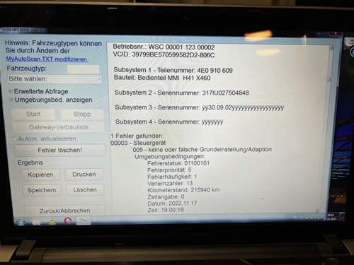

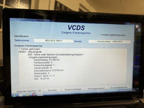

Hey Leute hab folgendes Problem, dass MMI fällt zwischendurch immer mal für eine Sekunde aus und im vcds habe ich folgenden Fehler!
Kann jemand helfen? ??

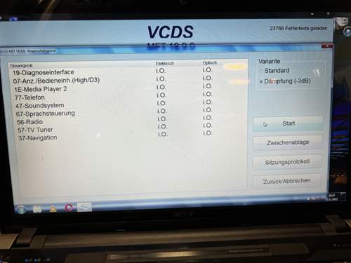

Ringbuchdiagnose sagt dir dann welches Steuergerät nicht passt

Nein, bei der Fehlerbeschreibung liegt ein Fehler im Mostbus Ring.
Irgend eine Komponente unterbricht kurzzeitig die Datenkomunikation.
Wie geschriebenen wurde, eine Ringbruchdiagnose durchführen mit -3dB Dämpfung.

Du hast ja VCDS dann machg mal eine RBD wie bereits geschrieben wurde!

Also habe die ringbruchdiagnose heute endlich geschafft durchzuführen. Aber die sagt mir, dass alles in Ordnung ist
Dann bleibt dir nur eins!
Du kannst mit einer Mostbusbrücke der Reihe nach alle STG bis auf den Verstärker und die K-Box eins nach dem anderen Brücken und testen ob der Ton ausfällt oder nicht!
Wenn du Pech hast und der Fehler nach dem Brücken immer noch ausfällt dann wirds schwierig.
Dann kann Verstärker, K-Box oder die HU def. sein!
Prüf mal am Bedienteil ob alle Tasten richtig und leichtgängig Funktionieren!
Also die Knöpfe funktionieren alle aber ein Steuergerät zeigt ganz komische Zeichen an, wenn ich es Auslese :/ die Seriennummer sieht ganz komisch aus
Das ist das Bedienteil!
Das sollte so nicht sein, Problem könnte auch daran liegen! Das findet man aber nur raus wenn man das Teil tauscht!
Ist da mal Flüssigkeit drüber gelaufen?
