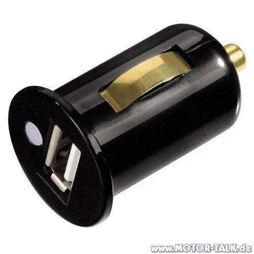

kann ich ein mobiles Navi direkt an das Bordnetz des neuen A4 anschließen?
Strom + TMC?
Hat das Symphony ggf. einen TMC-Ausgang?
Und ist da etwas dran, das bei der Audi-Antenne Signal und Verstärkung durch ein und dasselbe Kabel geführt werden, so dass man sich ggf. das Navi bei Direktanschluss zerschiesst?
Viele Fragen und die Hoffnung auf viele Antworten!

Auf den Antennenleitung ist imho die Speisespannung für den Antennenverstärker. Das könnte zu Problemen führen.
Strom ja, TMC nein. Die Erstausrüstergeräte haben diesen Ausgang nicht. Um welche Navi handelt es sich eigentlich??

Also zunächst mal ist ein Anschluß ans Bordnetz kein Problem, das sollte unterhalb des Lenkrads in der Nähe der Sicherungen weiterhin machbar sein. Beim B7 war es Klemme 15 glaub ich. Ansonsten einfach durchmessen, Dauerplus, Zündplus: alles da.
Bzgl. Empfangsqualität würde ich mal hier z.b. ein paar Erfahrungen nachlesen: www.pocketnavigation.de . Ist ja keine B8 spezifische Frage.

Hier sieht du die Integration meines TomTom 720. Strom vom Bordnetz, TMC über Y-Kabel von der Antenne ( das Radio hat 2 Antenneneingnänge als Diversity ) und Sprachführung über Anlage via Fast-Mute.

ich habe mich auch schlau gemacht. Die Jungs von ge-tronic haben alles, was du brauchst. Auch für phantomgespeiste Antennen. Die kann man telefonisch auch gut erreichen und ausquetschen. http://www.ge-tectronic.de/index2.php

kann mir einer von Euch sagen, wo genau sich ein Zugang zur Zündspannung (am Besten im Fussraum des Fahrers) finden lässt ?
Ich spiele mit dem Gedanken, mir ein Navigon 8110 für meinen A4 (kommt KW 28) zu kaufen und mit der Originalhalterung (sieht halbwegs passabel aus) ganz links an der Windschutzscheibe zu befestigen.
Leider gibt es ja keine vollständige Gebrauchsanleitung für den A4 online und als ich heute am Samstag bei meinem Händler war, konnte mir auf die Schnelle keiner Auskunft geben.
Hab mir das mal kurz selbst an nem Ausstellungswagen angesehen, war mir aber nicht ganz sicher.
Mir ist eine ca. handgrosse Abdeckung aufgefallen, die bei geschlossener Tür von der Fahrertür verdeckt wird und sich auf Höhe des Lichtschalters an der Seite des Amaturenbretts befindet. Weis einer, was dahinter ist ? Wollte nicht anfangen, Verkleidungen eines Vorführwagens abzunehmen. ;-) Könnte ich dahinter was nützliches finden ?

Dahinter sind die Sicherungen. Im Prinzip ist ein Zündplus leicht zu finden, das wird nicht anders sein als im Vorgänger. 1. Die Verkleidung unterm Lenkrad demontieren (ein paar Schrauben, mehr nicht).
2. Die Sicherungen checken, welche Zündplus zieht - z.B. ist der Zigarettenanzünder im alten A4 per Zündplus angeschlossen
3. Das Kabel dieser Sicherung anzapfen (Stromdieb) und nochmal durchmessen gegen Masse
4. Ladekabel anschließen (obiges Kabel und Masse - auf Polung achten!) - dazwischen am besten eine weitere Sicherung
5. Kabel nach außen führen, z.B. zwischen der Seitenverkleidung und Amaturenbrett
6. Verkleidung unterm Lenkrad montieren
Unsichtbar, abgesichert, sauber. Fertig!
