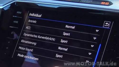

darf mir nächstes Jahr den neuen Arteon als FW konfigurieren und lese hier aktuell schon fleißig mit und da ich aktuell eine B8 Limo habe ist ja auch vieles bekannt.
Jetzt hatte ich auf Youtube per Zufall ein Video entdeckt von einer Testfahrt mit dem R-Line Arteon als BiTu. Dieser hatte DCC und als er im Menüpunkt DCC hin und her wischte kam bei der individuellen Einstellung u.a. der Unterpunkt "Motorsound"(dieser Stand auf Sport).
Weiß da jemand etwas darüber? Hatte ich noch nicht auf dem Schirm bzw. auch nirgends etwas davon gelesen. Oder gehört dies zum R-Line?
Nur mal beim Octavia RS glaube ich dies mal gelesen zu haben.

Such mal nach "Soundgenerator". Der B8 hat es nicht, egal welches Modell. Vielleicht hatt der Arteon es?
Da kann man den Motorsound wählen. Ist aber ein "Lautsprecher".
Nur der B8 2.0TSI mit 280PS hat ein echten Klappenauspuff. Bringt aber leider nicht viel...

Ja, ist beim Arteon (zumindest bei mir) so... bei "Individual" kann ich den Motorsound ein- und ausschalten!
Weiß aber nicht, ob das nur beim R-Line und/oder Discover Pro, etc. so ist...

Der hier beschriebene Motorsound funktioniert mittels Körperschall-Aktuator.
Das Teil ist im Motorraum verbaut, hat ein eigenes Steuergerät und versetzt die Karosserie in Schwingung (also quasi ein Lautsprecher, der nur auf den Metallträger des Kfz seine Schwingungswellen ableitet).
Der Sound ist nur IM Wagen und nicht (!!!) AUßERHALB des Kfz wahrnehmbar.
Für Passanten bleibts also ein Passat, während der Fahrer glaubt in einem Rennwagen zu sitzen.
Und das, wo der B8 doch so schön leise innen ist.
Na, wer's braucht ...
