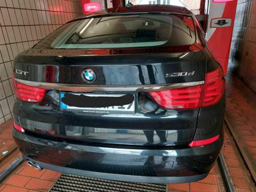

ich würde gerne den Schriftzug wieder an meinen 530D XDrive anbringen. Die meisten wollen ihn loswerden, oder erst gar nicht haben, ich jedoch finde ihn schick.
Es gibt online diverse Schriftzüge zum Kaufen, jedoch heißt es überall, dass es nur der Schriftzug, ohne Kleber ist. Was für ein Kleber wird verwendet? Meine Erwartung war, dass die Letter mit einem Klebepad auf der Rückseite ausgeliefert werden, was offenbar aber nicht so ist?
Wie "genau" bringt man die Letter denn an? Foto finden und dann Pi mal Daumen? Eine Schablone wie beim Hersteller im Werk gibt's offenbar nicht.

Moin! Ich hab mir erst letzte Woche 520d ran geklebt. Den Schriftzug (Original) hab ich in der Bucht für 30€ gekauft. Jede Zahl / Buchstabe hatte einen Kleber drauf und zusätzlich war der Schriftzug auf der anderen Seite auf einer "Trägerfolie" drauf geklebt. Somit hatten die Buchstaben den optimalen Abstand, das ankleben an der Heckklappe war somit in 2 Minuten erledigt und sieht aus wie ab Werk.

Modellbezeichnung ersetzen (neue/neu lackierte Heckklappe):
Hinweis:
Position der Modellbezeichnung (1) von alter Heckklappe übernehmen, dazu Klebebandschablone anfertigen.
Bei Lackierung, Klebebandschablone bis zur Montage aufbewahren.
Abdeckband (2) an naheliegenden Bezugskanten der Heckklappe aufkleben und so Position der Modellbezeichnung (1) bestimmen.
Abdeckband (2) komplett abziehen und an gleichen Bezugskanten der neuen/lackierten Heckklappe aufkleben.
Position kontrollieren, ggf. neu ausrichten.
Weiter Vorgehensweise siehe Arbeitsschritt "Montage".
Modellbezeichnung ersetzen:
Position der Modellbezeichnung (1) mit gelbem Kunststoffklebeband (2) markieren.
Trennschnur oder Zwirn mit Tensiden (z. B. Geschirrspülmittel) bestreichen.
Klebeschicht durchtrennen und Modellbezeichnung (1) abnehmen.
Weitere Vorgehensweise siehe Arbeitsschritt "Montage".
Montage:
Ggf. Rest der Klebeschicht mit Radierscheibe bzw. Reiniger R2 entfernen.
Klebebereich reinigen.
Zahlen- und Buchstabenkombinationen (1) der Modellbezeichnung sind nicht miteinander verbunden und werden auf einer Trägerfolie (2) geliefert.
Liner (3) (Schutzfolie für Klebefläche) entfernen.
Modellbezeichnung an markierter Position ansetzen und fest andrücken.
Trägerfolie (2) und Schablone entfernen.

Danke hat super geklappt. Bin mit dem Ergebnis zufrieden!
