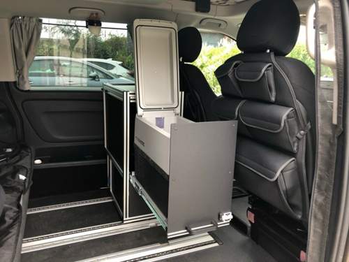

Wollte euch mal meine Idee für unseren MPA mitteilen. Bisher war hinter dem Fahrersitz die Dometic cf26 Kühlbox in den Sitzschienen verschraubt. Je nach Sitzstellung (Fahrbetrieb oder Stellplatz) musste sie immer umgestellt werden, mal längs oder quer, da sie sonst irgendwie immer störte. Zudem lagen dann immer irgendwelche Sachen drauf oder herum so dass man bei der Entnahme der frischen Getränke und Lebensmittel immer erst mal was wegräumen musste. Also hab ich mir ne Platte gemacht um das irgendwie alltagsfreundlich zu gestalten. Einen Küchenblock wollte ich nicht, gespült oder gekocht wird draußen aber während der Fahrt mal nen Snack vom Beifahrer rausgeben zu lassen um Fahrer und Kinder zu versorgen. Deshalb soll der Durchgang zwischen den vorderen Sitzen nicht verbaut werden. Die Ablagen in der linken Seitenwand sind gut, schränken aber den benötigten Platz in der Breite ein. Deshalb muss die Kühlbox höher damit sie quer hinter dem Fahrer nicht den Durchgang versperrt. Dadurch ergibt sich ein zusätzlicher Stauraum darunter. Damit nichts auf dem Deckel der Kühlbox den Zugang versperrt kommt ein Teleskopauszug für die Kühlbox und das darunter liegende Fach rein. Obendrauf ist Tischfläche. Über der Kühlbox ist sogar noch Platz für eine zusätzliche ausziehbare Ablage. Verankerung soll in den Sitzschlitten der 1.Fondreihe geschehen so dass die Box einfach durch entriegeln längs verschiebbar ist um beim Drehen des Fahrersitzes mehr Platz zu haben. Hab den Platz der durch die Neigung der Fahrerlehne entsteht mit einem offen zugänglichem Fach geplant für Schuhe oder Wasserflaschen etc. 12V Stromversorgung für Kühlbox und USB-Ladedose kommt von der Zweitbatterie unterm Fahrersitz mit Batteriewächter und Sicherungsverteiler (da sind noch Abgänge frei für spätere Installationen). 230V kommt natürlich auch dran um auf dem Campingplatz die Batterie zu schonen. Der Rohbau und die elektrische Installation unter dem Fahrersitz sind schon gemacht (siehe Bilder). Werde euch, wenn gewünscht, gern auf dem laufenden halten wie mein Projekt voranschreitet.

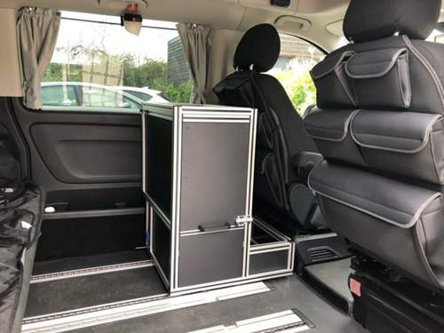

Truhe
Hinter dem Fahrersitz ist meine Werkzeugkiste. Diese wird mit 3 Schrauben / Hammermuttern am Schienensystem befestigt. In der Freizeit platziere ich in die Truhe die Kühlbox. Daher gibt es nicht nur einen Klappdeckel sonder auch eine abnehmbare Vorderwand um die Box reinschieben zu können und Stromanschlüsse. Für eine gute Kälteleistung sind leise laufende 12V Lüfter eingebaut. Die 12V für Box und Lüfter sind natürlich abschaltbar.
Der Raum direkt hinter dem Fahrersitz ist Stauraum. Die Klappe seitlich hat sich ergeben, da hier beim Vorgänger das Ladegerät war.
Das Auto haben wir mit der Zusatzbatterie bestellt. Für die Stromversorgung der Möbel wollte ich nicht allzu viel an der Bordelektrik ändern.
So habe ich nur folgenden Anschlussmöglichkeiten geschaffen bzw. verändert:
Die drei 12V Steckdosen im Fond werden über Sicherungen im Kofferraum versorgt. Da befindet sich auch das dazugehörige Relais was sehr geschickt ist.
Damit diese Versorgung auch unabhängig der Zündung sein kann habe ich als Erstes eine Schalterbrücke des Relaiskontaktes vorgesehen.
So kann ich wählen: Dauerstrom oder Versorgung nur bei laufendem Motor.
Im hier beschriebenen Möbel ist in einer seitlichen Tasche das neue Ladegerät integriert, daher wurde im leeren Raum des Luftkastens der Zusatzheizung eine 3-polige 24A Steckmöglichkeit geschaffen.
(Bat.1 + / - / Bat. 2+) Mit etwas Technik kann ich jetzt beide Batterien unabhängig laden oder die Ladung für beide Batterien gemeinsam halten.
An der Truhe befindet sich auch die praktische aber nicht VDE gemäße 230V Einspeisung.
Das Kabel kann zwischen der Tür und der Tankklappe ohne Quetschen durchgeführt werden. (Ich benutze sowieso nur PUR Leitungen).
Es gibt an gleicher Stelle noch eine Steckdose die zum weiterfahren in das Vorzeit gedacht ist.

Im Urlaub kommt auf das zuletzt beschriebene Möbel ein Schränkchen drauf. Hinter die Klappe sind Handtücher und die Waschsachen, deshalb auch die Steckdosen für Rasierer und Haartrockner. Der ganze Aufsatz ist verschiebbar. Beim Fahren wird er über die Kühlbox geschoben, am Standort zum Fahrersitz. Jetzt ist die Truhe ein Sitzplatz. Die Rückenlehne ist schrägt, die Seiten passen sich der Form des Fahrzeuges an. Am Schränkchen ist eine Kleiderstange befestigt, bei der Fahrt hängt hier ein Kleidersack, der beim Camping dann im Aufstelldach hängt. Wie schon erwähnt ist das Fahrzeug innen 4cm flacher als der Vorgänger, daher ist das oberste Fach jetzt kleiner, für die Urlaubslektüre ist der Platz immer noch ausreichend.
Alle Möbel sind aus mit Schichtstoff (Resopal) belegtem 15mm Multiplex Sperrholz. Die Oberfläche ist so hart wie eine Küchenarbeitsplatte, die Sägekanten sind nur geschliffen und lackiert. Die Möbelteile sind dann mit Aluminiumwinkel verschraubt und können so leicht verändert werden. Jedes Möbel kann eigenständig eingebaut werden. Allerdings hat die extreme Stabilität auch ihren Preis: das Gewicht ist recht hoch!
Das Auto läuft, wie bekannt, recht ruhig. Daher sind alle Kanten und Flächen, die Fahrzeugteile berühren, gegen unliebsame Geräusche mit Filz geschützt.

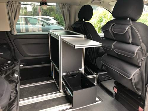

Tisch
Der vorhandene Tisch ist eine gelungene Sache. Die gebunkerten Getränke bleiben lange kühl und das verschieben geht einfach. Da der Laderaum damit abgeteilt wird dient er mir als „Ladungssicherung“.
Beim Camping jedoch ist er mir im absolut im Weg. Da ist mir ein etwas größerer Wandklapplisch wie beim alten Vito F lieber. So habe ich einfach einen gebaut. Befestigt wird er zusammen mit dem „Fensterbrett“
mit nur 2 Schrauben in die Seitenverkleidung da er sich auf die Truhe abstützt. Die Größe ergab sich aus dem vorhandenen Material, die Tischplatte war vorher der Boden der Rückbankkiste.
Für den gesamten Möbeleinbau brauchte ich alleine max.15-20 min (wenn das Auto nicht noch geputzt werden muss) Bei guter Vorbereitung kann man also recht schnell abfahren, akzeptabel oder?
