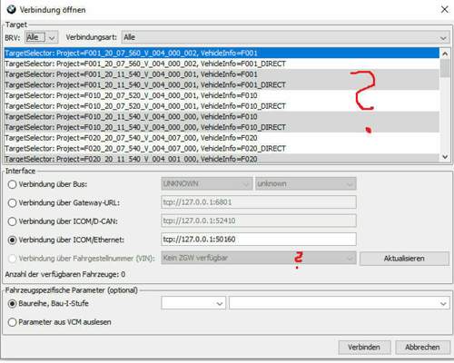

  7. Möchte selber Codieren kann mir einer helfen
BMW X5 F15
suche verzweifelt nach neuer e-sys Software also E-Sys 3.26.1 + Patch + Token Generator Win
habe im Moment E-sys 3.24 unter Win 7 32bit laufen
habe es jedoch nie geschafft eine Verbindung zu meinem F15 M50d aufzubauen
habe Kabel gekauft und genauestens Installation Anleitung befolgt jedoch nichts
könnt Ihr mir weiterhelfen mit Link und genauer Anleitung bitte wenn möglich nicht in Englisch
Ich Danke allen im voraus

Hallo!
Die 3.24 ist immer noch eine der stabilsten Versionen was das Flashen angeht. Daran liegt es nicht. Da kann der Fehler auch am Notebook hängen (feste IP etc.).
Bedenke (wenn die Verbindung denn dann klappt), dass beim F15 aufgrund der Änderungen im VCM das Auslesen der Steuergeräte nur via "Lesen ECU" geht und nicht mit "Lesen VCM".
CU Oliver

Hallo!
E-Sys kann sich in einer VM nur dann mit dem Fahrzeug verbinden, wenn der Anschluss als Bridged-Netzwerk konfiguriert ist. Andernfalls wirst Du die nächsten Jahre keine Verbidnung bekommen bei einem MacBook.
Du musst bei Parallels die Ethernet-Verbindung als direkt schalten. Da das Air keinen RJ-45 Stecker zulässt, geht das nur über USB-Ethernet-Adapter oder Thunderbolt-Ethernet-Adapter. Klicke also oben auf die beiden roten Striche und dann auf Konfigurieren. Beim Punkt Hardware wählst Du Netzwerk 1. Oben den haken bei Verbunden rein machen und bei Typ dann Thunderbolt oder USb Ethernet auswählen. Meckert das System nicht, dann ist die Einstellung korrekt, andernfalls eine andere Verbindung wählen.
Ich seber nutze gerne mein MacBook pro mit Parallels 10.1.4 und es klappt mit E-Sys einwandfrei (auch mit ISTA/P und D).
CU Oliver
P.S.: Reines Codieren geht auch ohne externe Stromquelle, da Du hierfür sogar den Motor laufen lassen kannst (mit Ausnahme Codierungen an der DDE).
