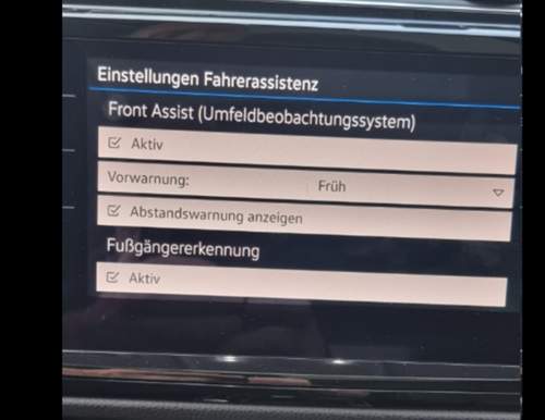

Hallo an die Experten...
Folgende Situation. Bei dem Panoramadach ist es ja so das die Jalousie mit auf geht wenn man es öffnet. Ich persöhnlich finde das bescheuert weil mir bei offenem Dach die Sonne auf die Pläte brennt und ich das gerne so hätte wie seinerzeit beim Touran bei dem man die Jalousie eigenständig schließen oder öffnen konnte. Kann man das evtl codieren ? Mein Ateca ist Baujahr 2018.
Würde mich über positive Nachrichten freuen.
Gruß, Volker

Ich bin sicher gelesen zu haben, dass dies codierbar ist. Da ich selber kein Pano-Dach habe, kann ich es nicht testen.
Du meinst so? ;-)
Mir obd eleven. Steuergerät CA, lange Codierung und den untersten Eintrag unten auf dem Bild deaktivieren. Fertig.
Genau das meine ich.
Also geht das. Super. Jetzt muss ich nur noch jemanden finden der das macht.

Ab Werk ist nur möglich bei geöffnetem Dach den Rollo zu schliessen
Nein eben das geht ja nicht. Wenn ich das Dach komplett geöffnet habe kann ich die Jalousie nicht schließen. Das ging bei meinem Touran ohne Probleme und beim Ateca noch bis Baujahr Anfang 2018. Bei meinem geht es nicht und nervt einfach nur wenn die Sonne deine Pläte brutzelt.

Achso ich habe mj17. Da geht das noch
Ja genau. Meiner ist von August 2018. Und da geht es nicht.
