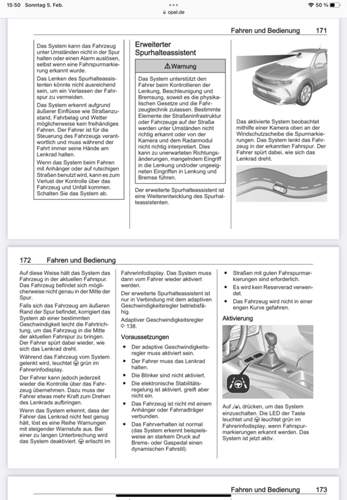

Moin,
ich habe ein gefährliches Problem bei meinem Mokka festgestellt.
Seit meinem Umzug fahren ich öfter schmale Landstraßen…also nicht so schmal…es passen im Begegnungsverkehr gut 2 Autos aneinander vorbei.
Die Straßen sind aber so…das es nur Leitpfosten an den Seiten gibt….KEINE weißen Begrenzungslinien und KEINEN Mittelstrich.
Nun ist es in den letzten Tagen wiederholt vorgekommen das bei normaler Fahrt der Wagen ruckartig und relativ heftig selbständig Lenkbewegungen nach links durchführt…und man aktiv gegenlenken muss!
Also OHNE das man dem Fahrbahnrand zu nahe kommt…oder das da ein Hinderniss etc.wäre.
In der Mittelkonsole sin 2 Knöpfe/Schalter die mit dem Spurhalten zu tun haben…die habe ich jetzt beide händisch abgeschalten…..und bin auf einer dieser Strecken gefahren.
Offenbar hat das 100% damit zu tun…denn dann macht das Auto/die Lenkung keine so unvorhersehbaren Schlenker!
Das kann doch nicht normal sein,oder?
Meiner Frau möchte ich den Mokka gar nicht zum fahren geben….denn ich denke mal Sie erschrickt sich wenn das unvorhersehbar wieder passiert.
Hat da jemand nen Rat…oder sogar ähnlich Erfahrungen gemacht?
Grüße Marco

@irina1974 schrieb am 13. August 2022 um 07:53:40 Uhr:
Offenbar hat das 100% damit zu tun…denn dann macht das Auto/die Lenkung keine so unvorhersehbaren Schlenker!....
gewiss - wenn man den schalter zu einer funktion ausschaltet, dann ist sie nicht mehr aktiv ;)
für deine 2 Assistenten/Knöpfe gibt es in der Anleitung/bekannt (?), entsprechendes nachzulesen !
https://www.opel-niedersachsen.de/.../Mokka-B-12-2020-MY21_5.pdf
PS:
Die Frontkamera überwacht Straßenränder sowie die Spurmarkierungen, zwischen denen das Fahrzeug fährt. Wenn sich das Fahrzeug dem Straßenrand oder einer Fahrspurmarkierung nähert, wird das Lenkrad leicht bewegt, um das Fahrzeug wieder in die Spur zurückzuführen
Ich weiß jetzt nicht, ob besagter Fahrbahnrand zwingend eine weiße Markierung braucht ?

Eventuell mal länger die Taste gedrückt halten im Mokka.
Würde mich nicht wundern wenn man es doch dauerhaft deaktivieren kann.
Nein, geht nicht.
Ist bei jedem Motorstart wieder da.
