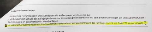

Nabend Leute,
alle benotigten Teile habe ich mir rausgesucht.
Wenn ich alles eingebaut habe, klappen die Spiegel beim Verriegeln automatisch ein oder ist Memory voraussetzung?

Themenstarteram 22. Januar 2020 um 9:33
Deswegen meine Frage, siehe Bild.
Also einbauen, codieren und es klappt an beim verriegeln, sehr schön.
Img-20200122
Wäre Memory für die Anklappfunktion erforderlich, dann hätte sich vermutlich in der Preisliste damals auch ein entsprechender Hinweis als Fußnote befunden (Nur in Verbindung mit ...). Der Code 500 war aber auch ohne Code 275 bestellbar. Somit dürfte es da auch keinen Zusammenhang geben.
Anders ist das, wie zuvor erwähnt, mit der Einparkstellung des rechten Außenspiegels. Diese Funktion ist Bestandteil von Memory. Aber darum geht es hier ja nicht.
