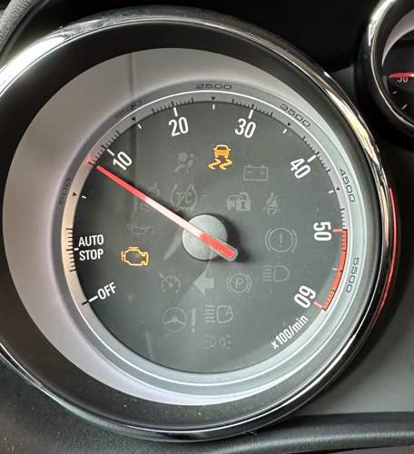

Ich hab der Anzeige Meldung so wie im Bild sieht:
- ESP Prüfung
- Motor Lampe
- ABS
Hat Jemand das gehabt?
Bedanke ich mich auf euere Antworten

Fehlercodes schon ausgelesen?
Themenstarteram 29. Juni 2023 um 11:15
@andi893
In PC untersucht hat das gezeigt:
P0119
U0151
U0100
@Yasoo94
Mit Google kannst du aber umgehen?
Schon mal geschaut was P0119 bedeutet?

Klassiker beim Diesel: Wie alt ist Deine Batterie?
Okay das habe ich übersehen... Schön wenn man Motor dazu schreiben würde
Themenstarteram 29. Juni 2023 um 13:36
@WolfgangN-63 schrieb am 29. Juni 2023 um 14:44:29 Uhr:
@Yasoo94
Ungefähr 6 Jahre alt. Speilt es Rolle ?

@Yasoo94
Nein, Kühlmitteltemperatursensor.
Hat mit Klimaanlage nichts zu tun.
https://www.google.com/search?q=p0119+opel&ie=utf-8&oe=utf-8&aq=t
Wenn du keine Ahnung hast, ab in die Werkstatt damit.

@Yasoo94
Kaufe erst mal eine passende Batterie, lade sie voll und baue sie ein.
Danach löschst Du alle Fehler und analysierst die Fehler, die noch bleiben.
