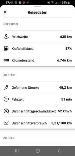

... die modernen Benzinmotoren sind wirklich Sparsam....wenn ich so die Verbräuche bei den Hybriden lese glaube ich mich richtig entschieden zu haben...es ist faszinierend mit diesen Motor zu fahren...souverän und sparsam....CLA 250 SB....
Wie realisierst du denn so einen Verbrauch mit einem 250er? Macht die Aerodynamik des CLA wirklich so viel aus oder schluckt 4MATIC so viel?
Auf längere Zeit gesehen (letzte knapp 3.500km) liegen wir mit unserem B220 4M bei glatten 8 Liter, dabei auch Autobahn und auch nicht übertrieben sportlich…
