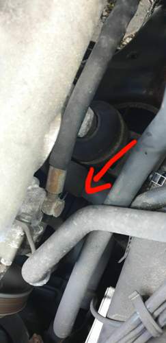

Hallo Zusammen,
fahre einen 1.6er ADP Schalter.
Mir fiel den ganzen Winter schon auf, dass der Temperaturzeiger im Kombiinstrument zu 90% sich nicht bewegt. Nach längerer Standzeit (1 Woche), kann es dann doch mal vorkommen, dass bei der nächsten Fahrt der Zeiger auf 90 Grad steht.
Nun habe ich heute das Thermostat gewechselt und eines von Behr eingesetzt. Und siehe da, nach 8 km bewegte sich der Zeiger Richtung 90 Grad. Als dann die Last weniger wurde, fiel er wieder auf 80 und als ich nach insgesamt 15 km im Hof stand und ich etwas wartete, war er wieder bei 90 Grad.
2 Stunden später fuhr ich 40 km und der Zeiger bewegte sich 0. Stelle ich die Heizung auf HI, habe ich nicht das Gefühl, dass wirklich maximale Wärme abgegeben wird.
Was könnte bei meinem Auto nun immer noch defekt sein?

Also ich habe jetzt gemäß Anleitung entlüftet.
Es kam sofort oben aus dem Loch Wasser, als ich den Ausgleichsbehälter angehoben habe.
Der untere Kühlerschlauch war jetzt auch nach 30 min Fahrt kalt. Der obere Schlauch dagegen warm. Unterer Schlauch siehe Bild mit rotem Pfeil. Es war auch fast kein Druck auf dem System, als ich den Ausgleichsbehälter öffnete.
Was mir noch aufgefallen ist. Der Lüfter in Fahrtrichtung links dreht dauerhaft, direkt nach dem Start und bei 0 Grad Außentemperatur. Ist das normal oder kann ich jetzt davon ausgehen, dass das Thermostat defekt ist? Drücke ich auf die Klimaanlage (Schneeflocke), springt auch sofort der 2. Lüfter an.
Heizung wird nur richtig warm, wenn man Berge hochfährt und ordentlich Gas gibt. Beim Rollen oder an der Ampel wird die Heizung spürbar kälter...
Thermostat hatte ich nicht getestet. Hatte ich auf daparto für ca 6 Euro gekauft. Vielleicht doch zu billig?

Blöde Frage, aber was kann es bedeuten wenn der untere Schlauch auch nach 40 km nicht warm wird?

Dann wird wohl das Thermostat immer offen sein.
Beim Einbau vielleicht auch noch darauf achten, dass TH in die richtige Fließrichtung einzusetzen. Passt bekanntlich in beide richtungen beim ADP.
Ich schließe mich meinen Vorschreiben an, hatte das gleiche Problem, da Thermostat defekt war, hatte beim Einbau aber tunlichst auf die Einbaurichtung aufgepasst.
Bei defektem Thermostat wurde der Wagen, im Stand und bei diesen Temperaturen, erst nach 25-30 Minuten warm, also 90 Grad.
Mit neuem Thermostat nach rund 5 Minuten.
