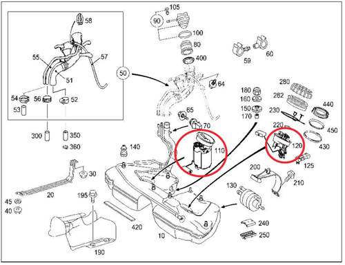

hallo,
ich benötige hilfe.der motor geht während der fahrt aus. tankanzeige halbvoll.
abgeschleppt in die werkstatt, reperatur. neuer benzinflter, lmm, sensor, sicherugsblock.(794,92€)
der LMM wurde vor 14 tagen gewechselt ?. dann bekam ich den hinweis, den wagen vollzutanken und einen 5 liter reservekanister mitzunehmen, wenn er ausgeht einfach nachfüllen.
wie man schon ahnt, tank halblehr, motor aus....... zufuss zur tankstelle.
vollgetankt läuft er wie immer. ich binn überzeugt das einer mir eine wahre antwort geben kann.
ich möchte mich im vorraus bedanken.

Eine wahre Antwort kann ich dir geben, allein schon die Aussage,
wenn er ausgeht einfach nachfüllen. Da weis jeder doch das die Saugstrahlpumpe nicht arbeitet
die den Sprit von einer Tankhälfte in die Andere pumpt.
Die haben dich übers Ohr gehauen, auf gut Deutsch angeschissen.

Habe mal ein Bild von einem geteilten Kraftstofftank als Beispiel angehängt. Da verstehst Du, warum das so, wie von Dir beschrieben sein muss, wenn die hintere (Saugstrahl) Pumpe defekt ist (wobei die auch bei der Kraftstoffförderpumpe verbaut sein kann).

Stell dir ein Motorradtank vor.Da ist die untere Hälfte auch geteilt. So ist dein Tank auch aufgebaut. Nur sitzt da eine pumpe die den Kraftstoff von der einen auf die andere seite pumpt. Die ist defekt.

Aber egal, hier für den TE noch mal ein Bild damit er weiß um was es geht und wo was sitzt.
Saugstrahpumpe
Baue eine neue Benzinpumpe ein. Nimm von der alten Benzinpumpe den qualitativ besseren Tankgeber... und dein Problem ist behoben..
