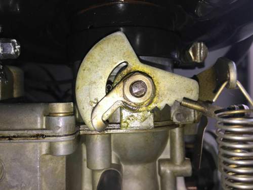

An der Stufenscheibe lese ich ab, dass die Luftklappe oben im Vergaser zu ist, also die Startautomatik richtig ausgelöst hat. Vor ein paar Monaten so eingestellt, dass sie nicht ganz zu geht, sondern 2 mm Bohrer reinpasst.

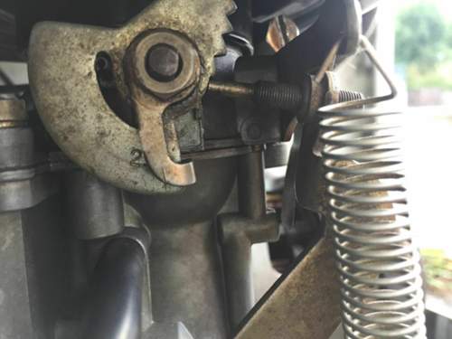

Auch scheint mir, daß Deine Begrenzungsschraube bzw. Drosselklappe nicht richtig eingestellt ist. Die scheint mir bei offener Startautomatik die Stufenscheibe nicht mehr zu berühren! (ETZOLD; Seite 59)
Prüfe und korrigiere einmal ggf. letzteres und dann bring ihn notfalls, wenn er im Leerlauf abzusterben droht, mit Hilfe der Stufenscheibe einmal (rein zu Testzwecken) auf etwas höhere Leerlaufdrehzahl, gerade so, daß er am Laufen bleibt.

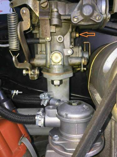

Dann muß es an der rechten Seite ein elektrisches Leerlaufabschaltventil geben! Mach doch einmal ein Foto von der rechten Seite des Vergasers...

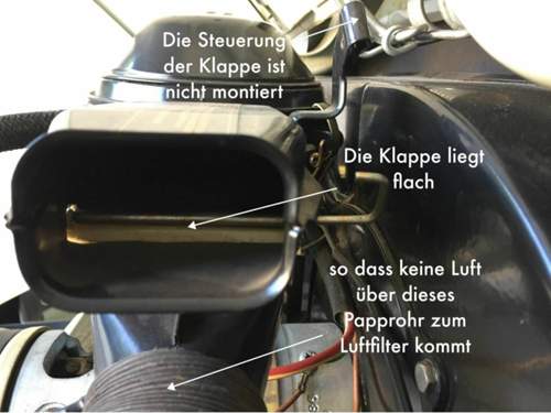

Vielleicht hat es das einmal gegeben. Zumindest baumelt da noch ein nicht angeschlossener Stecker rum (der andere Stecker steckt an der Kaltstartautomatikdose). Aber wie gesagt, das Thema hatten wir schon 2018, oder 2017. Ich habe im Gedächtnis das Fazit: braucht man nicht unbedingt.
Foto vom Vergaser kommt gleich.

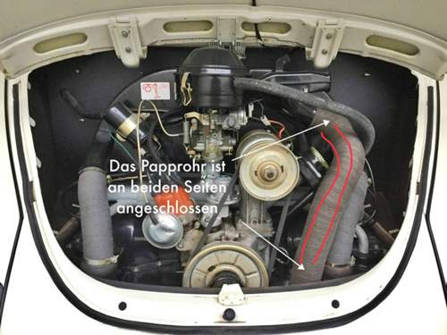

Hunderte von Fotos auf dem Handy, aber richtig etwas Gutes nicht dabei. Ich poste dennoch ein paar davon was ich gefunden habe (teilweise alte Fotos). Wenn ich in der Garage bin, mache ich neue - falls noch gewünscht.
