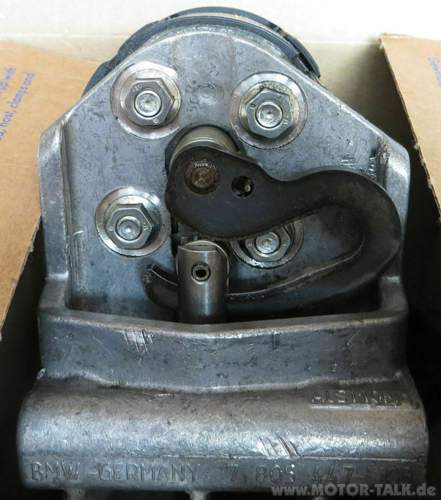

Die Fehlerbeschreibung klingt sehr verdächtig nach geöffnetem AGR-Ventil. Vor allem da du es ja anscheinend kurz vorher noch gereinigt hast... Hast du die Mechanik unter der schwarzen Kunststoffkappe auch sauber gemacht und geschmiert? Wenn sich da was verhakt und im geöffneten Zustand bleibt dann bekommt der Motor nicht genug frische Luft und springt nicht an bzw geht sofort wieder aus. Das lässt sich auch auf freiem Feld und ohne viel Werkzeug überprüfen... Einfach die schwarze Kunststoffkappe vom AGR hochhebeln und die Gängigkeit überprüfen. Muss ganz leichtgängig sein und immer von alleine über die Federkraft in die Nullstellung zurück gehen.
Themenstarteram 10. Januar 2019 um 20:02
@Tammy02 schrieb am 10. Januar 2019 um 13:51:09 Uhr:
Es kommt morgen ein Mitarbeiter einer Werkstatt vorbei und liest mal den Fehlerspeicher aus. Dann kann ich hoffentlich mehr schreiben.
Das das AGR hängt wäre auch für mich eine mögliche Erklärung. Nur weiss ich nicht was du mit "einfach die schwarze Kunststoffkappe hochhebeln" meinst. Bei mir ist da keine Kappe drauf.

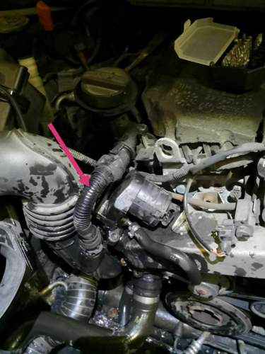

@ Rogger
Ich nehme an du hast den Euro 5 Motor mit elektromechanischem AGR? Wenn da was klemmt bekommst du nicht unbedingt eine Fehlermeldung... Ich hab leider im Moment kein Foto da, werde aber nachher mal eins reinstellen.

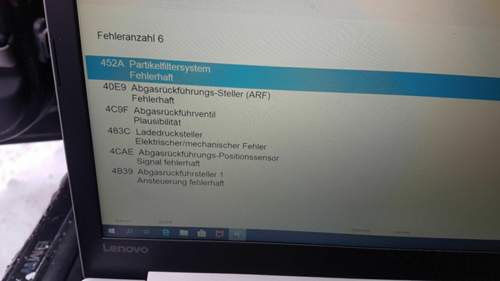

Themenstarteram 11. Januar 2019 um 9:04
Der Mechaniker war gerade da und nach löschen der Fehler blieb einer übrig.
452A Partikelfiltersystem fehlerhaft
Da es sehr unwahrscheinlich ist, dass der DPF von einem Moment auf den anderen so voll ist, dass nichts mehr geht, vermuten wir, dass diese Fehlermeldung eine Folge des eigentlichen Fehlers ist. Daher gehe ich ich davon aus, dass wirklich das AGR hängt und ich es noch einmal ausbauen muss. Wenn es eine Möglichkeit gibt das Ventil ohne Ausbau zu schliessen, dann wäre ich um ein kurze Anleitung dankbar.
