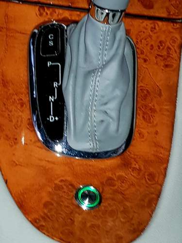

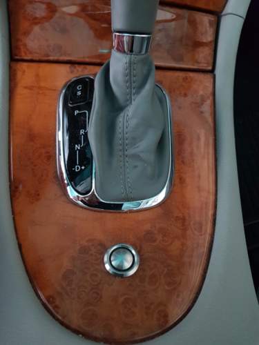

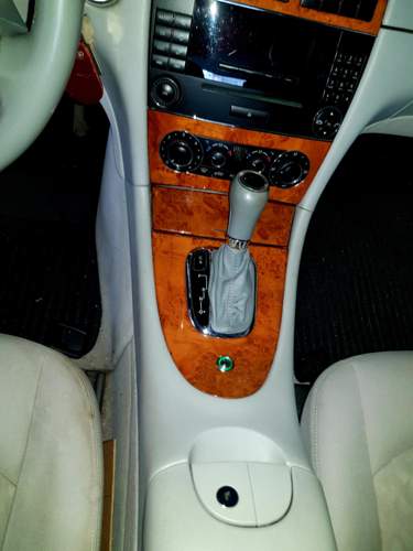

Ich baute mir einen Startknopf ein und habe von dann an Ruhe, keinen Stromausfall mehr, Anlasser und Starten wunderbar ohne Probleme.
Materialkosten ca. € 40.-

Danke für die ausführliche Antwort.
Kannst du vielleicht mehr Details zum Startknopf nennen? Bilder wären auch sehr hilfreich.

Als Nachtrag zu meinem Beitrag vom 25.08 in der Sache wie gewünscht Foto's über den Ist-Zustand.
M. fr. Gr.

Top! Sieht gut aus.
Muss aber erst mal schauen ob es bei mir auch wirklich am Zündschloss liegt. Vielleicht eine Idee wie ich das am besten prüfen kann?
Mein Hauptproblem war das defekte Zündschloss mit sporadischen Aussetzern zum Anlasser welches ich löste.
Die kurzen Motoraussetzer kamen dazu und existieren eigenartigerweise seit dem Umbau auch nicht mehr.
