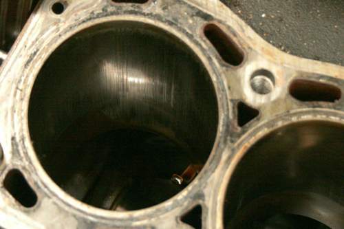

Hallo Leute ich besitze eine Mercedes benz b150 beim Leerlauf vieleicht auch beim fahren hört man klackern am motor mehr wenn es im stand läuft es dauert ein paar Minuten danach gibs wieder ruhe für paar minute danach fängt das Spiel wieder von vorne an (zu klackern) und nach paar minute später wieder ruhe es ist sehr komisch ich habe das gefühl es macht bei motor Lasten z,b bei Klima oder Gebläse anschalten auf höchste Stufe oder wenn ich mal in stand gas gebe höheren Drehzahlen klackert es länger als sonst ich werde noch ein paar videos teilen

Das harmlose nichtmetalische tick-tak kommt von magnetventil der regeneration der tankentlüftung / entgasung, alles andere ist metalisch. Der ventil sitzt direkt mittig am ansaugrohr und kann mit stetoskop gut gehört werden.

Ich habe schon hydro additiv von LM probiert, nichts wirklich gemerkt. Bei sehr vielen der m266 motoren hört man hydros wenn motorhaube offen. Im innenraum hört man den motor im leerlauf nicht, nur den ventil tick-tak, wenn warm.
Hydrostösel füllen sich nach meiner Kenntnis nur einmal und bleiben dann während des ganzen Motorlaufs gefüllt, ich kann mich aber täuschen.

Ist so, ich beschreibe einfach was bei meinem m266 alles höre. Hydros klingen nur nach kaltstart. Ich überlege auf 0w30-40 zu gehen oder wenn es hält im Frühhjahr hydros und kette zu machen mit durchziehen.

Hier wäre dann Öldruckmessung hilfreich. Öldruck kalt bei leerlauf drehzahl und 3000 u/min und das gleich spiel warm.
Auf Youtube gibt es eine Erklärung zu DIESEM Klackern, nämlich beim Übergang von höherer Drehzahl zum Leerlauf. Es handelt sich um einen Mercedes 6-Zylinder und ein Kolben klackert, weil das Spiel zwischen Kolbenbolzen und Pleuellager größer geworden ist. Dies kommt manchmal vor, wenn der Ölfilm dort zeitweilig aussetzt (Kolben wird zu heiß) und und die Abnutzung größer wird. Dies reicht schon um solches Klackern zu erzeugen und dies bekommst mit keinem Öl der Welt mehr weg. Mit der Zeit aber kann durch dieses Klopfen, wegen zu großer Abnutzung langsam ein Kolbenkipper entstehen, der dieses Klackern noch verstärkt. Dann entstehen Riefen in der Zylinderwand und bis zum Totalschaden ist nur noch ein Schritt. Und so sieht der Zylinder dann aus:
Bei mir entstehen diese Wechsel vom Klackern zum nicht Klackern auch während eines Laufes im Leerlauf. Ich kann es anders ja ohnehin nicht ermitteln, denn nur wenn die Motorhaube auf ist und man daneben steht, kann man dieses Klackern, eigentlich ist es eher ein "pitchen", überhaupt nur wahrnehmen.
Es können viele Minuten vergehen, bis es auftritt und nochmal so lange, bis es wieder verschwindet und solange ändert sich an der Drehzahl gar nix - Leerlauf halt. In sofern passt bei mir das obige "Übergang von höherer Drehzahl zum Leerlauf" überhaupt nicht.
Bei dem Spot, steht der Meister draußen vor der offenen Motorhaube mit dem Stethoskop in der Hand und ein Gehilfe sitzt drinnen und gibt leicht Gas. Und man hört es genau im Drehzahlübergang. Da es aber "picht" wie Du sagst klopft wahrscheinlich Metall auf Metall. Es kann dennoch ein kaputter Hydrostössel sein, wäre nicht der Erste, bei dem die Ölbohrung verstopft ist, oder die Kugelfeder drinnen gebrochen und dann fließt das Öl genau so schnell wieder ab und es klopft Metall auf Metall. Außerdem, wenn dieses Geräusch kommt und geht und kommt und geht, bei gleichbleibender (?, meine wackelt ganz schwach, aber noch ohne auffälligem Klopfen) Leerlaufdrehzahl, heißt dass sich
