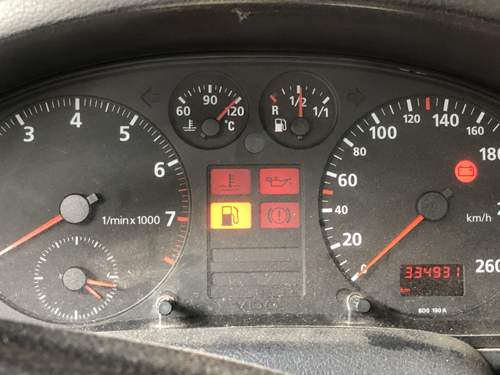

ich habe seit Kurzem ein Problem mit meinem Audi A4 (Typ B5 8D, 1,8L- Maschine mit 92 kW), EZ 1996).
Meine Mum hat ihn gefahren und rief mich auf einmal an, dass die Kühlwassertemperatur über 100°C sein und die rote Kühlwasserleuchte aufleuchtet.
Den Wagen abkühlen lassen und am Abend damit ca. 15 km nach Hause gefahren (Tempanzeige dauerhaft bei 120°C).
Den Wagen 3 Tage im Carport stehen lassen und beim Starten war die Temperatur dann wieder auf Anfangstemperatur 60°C. Nur kurz zum Bahnhof gefahren, eine Strecke von ca. 2 km, und innerhalb dieser 3 min stieg die Kühlwassertemperatur auf 90°C.
Danach den Wagen ca. 1 Woche stehen lassen, da ich beruflich verreist war.
Als ich den Wagen starten wollte, schnellte die Temperaturanzeige sofort auf 120°C hoch (siehe auch Foto). Das kann doch nicht sein, nachdem der Wagen draußen stand und die Kühlwassertemperatur sich auf Außentemperatur angeglichen haben sollte?!
Hat jemand von Euch evtl. eine Idee, was das sein kann?

Ist auf dem Foto nur die Zündung an?

PS: Holger_W: Ja, da ist nur die Zündung an und die Temperatur steigt sofort auf 120°C, das kam mir etwas komisch vor.
Wenn die Anzeige bei kaltem Motor direkt auf 60 oder 120° geht kann man eigentlich fast zu 100% davon ausgehen das der Sensor defekt ist.
Oder die Anzeige im KI hat ne Macke ;).
..........das Wasser kann doch gar nicht über 100°!C gehabt haben, da der Wagen doch über 1 Woche draußen stand und es somit die Umgebungstemperatur angenommen haben sollte.
Umgebungstemperatur?? Steht das Auto an einem Vulkan ?? :D :p
Wenn er damals bei den 100°C bzw. 120°C nicht aus dem Kühlwasserbehälter gekocht hatte, dann spinnt als erste Vermutung dein Temperaturgeber. Sonst ist das KI defekt, oder die Verkabelung hat einen Kurzschluss.

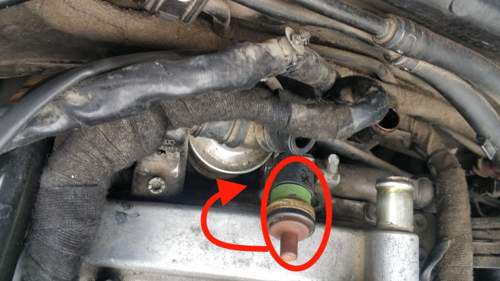

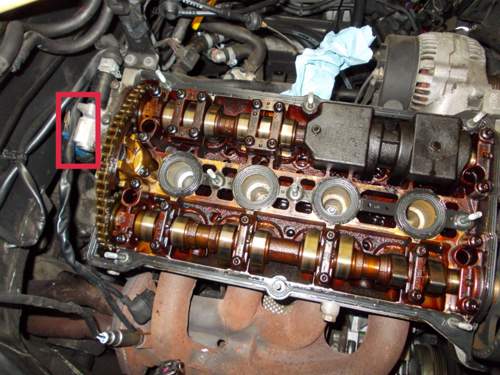

Dazu muss nur das Ansaugrohr vom Luftfilter und der Drosselklappe ab.
Dann siehst Du schon denn Fühler. Es kann sein das bei dir zwei verbaut sind.
Teilenummern.
Doppeltemperaturgeber: 059 919 501 (4 Polig)
Temperaturfühler: 025 906 041 A (2 Polig)
Ich habe mal ein Bild drangehangen damit Du ungefähr weißt wo der Fühler ist.
