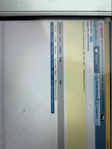

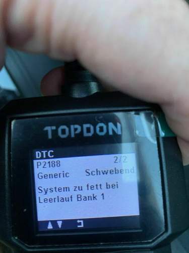

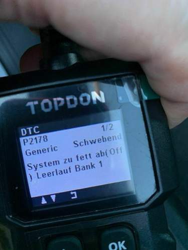

Fehlerspeicher abfragen! Immer die erste Sache.
@audijazzer schrieb am 13. Januar 2022 um 13:48:10 Uhr:
es steht eben nix :/ nur vor 4 Wochen stand im Speicher Gemisch zu mager glaub ich
