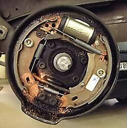

Das rechte Hinterrad steht schief, das es beim einfedern im Radkasten schleift!! Man bekommt nicht einen Finger zwischen Radkasten und Rad. Auf der anderen Seite ist mehr platz und da schleift nix.
Außerdem ist diese Halteplatte Gerisse, da ist aber noch nix verschoben oder so. Was muss gewechselt werden um das Rad wieder gerade zu bekommen????

Mit dem Zündspulentausch beim Kerzentausch halte ich persönlich für quatsch! Wenn der Fehlerspeicher gelöscht ist, wirds das gewesen sein. Deine Achse wiederum ist hin. Aufbereiten Fehlanzeige. Du wirst eine neue brauchen.

Glaube die Achse ist hin . Ist nähmlich Drehstab gefedert .
Und das ist bei dir gebrochen .
Ob. Man den Drehstab einzeln bekommt bzw das Innere ist nähmlich noch gelagert.

das Problem mit den Hinterachsen scheint ein alter Hut zu sein. Da hat Peugeot wohl ziemlichen Schrott konstruiert. Es scheint seeehhhrrr viele 206er mit Hinterachs Problemen zu geben.
Gebrochen ist die Halteplatte, ich denke das ist nicht das Problem für das Schief stehende Rad. Es wird eher ein kaputtes Nadellager dahinter sein und die Welle der Achse kann im Schlimmsten Fall auch defekt sein. Das wo möglich alles gewechselt werden muss.
Das Internet ist voll von berichten darüber. Ich muss das mal aufschrauben und reingucken, bleibt mir wohl nix anderes übrig.

zum 2. deine hinterachse ist schrott.wenn das blech gebrochen ist und das rad schon schleift,ist vom achsstummel kaum was übrig. ein austauchachs komplett bekommste schon für 350 (pug/cit etwa 1200).
außerdem,wenn eine seite kaput ist,dauert es nicht lange bis die zweite kommt.
einen tip für die austauschachse...auseinandernehmen und das trägerrohr mit fett füllen,das ist das manko bei den achsen-zu wenig schmierung an den lagern.

streiko12...ich hab selbst schon PSA-hinterachsen aufbereitet-es geht.die teile giebt es alles einzeln bei peugeot,aber eben sehr teuer und nicht ganz einfach.schon das zerlegen geht wegen der verzahnung beschiss....
der zeusammenbau ist auch so ne sache,die verzahnung muß stimmen,sonst ist er zu hoch oder niedrig.
eine komplette achse ausbauen und neue einbauen geht viel schneller und ist auch billiger.

Aufbereiten von Sinne neue Nadellager etc ist nicht aufbereiten. Wenn der Achsstumpf hin ist, kannst Du nichts mehr aufbereiten. Hilft nur Austausch.
