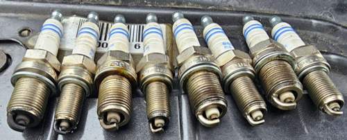

leider springt der Motor meines Alfa 147 nicht mehr an.
Ich konnte folgende Fehler auslesen:
  • P0300 Ignition failures (generic) (Fault present)
  • P0303 Cylinder 3 ignition failures (Fault present)
  • P0304 Cylinder 4 ignition failures (Fault present)
  • P0130 Lambda 1 signal above catalyzer (No signal, Fault intermittent)
Daraufhin habe ich folgendes ausgetauscht:
  • Alle 8 Zündkerzen. Hier habe ich allerdings aus Kostengründen BOSCH UR6DE und BOSCH FR7DC+ statt der vorgeschriebenen NGK BKUR6ETB und NGK CR7EKC verwendet (halb so teuer). Vielleicht keine gute Idee?
  • Ventildeckeldichtung, da der Hitzeschutz des Abgaskrümmers völlig ölbversifft ist.
  • Zündspulen inkl. Stecker auf Zylindern 3 und 4. Gebraucht aus der Bucht.
  • Lambdasonde vor Kat. RIDEX PLUS Lambdasonde für ~30 EUR.
Das hat leider nicht zum Erfolg geführt, ich habe ein Video vom Startversuch gemacht und angehängt (Video).

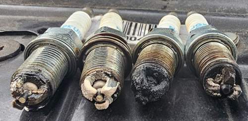

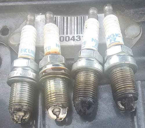

Anschließend habe ich die neuen Kerzen wieder ausgebaut. Es sieht so aus, als hätte es auf Zylindern 3 und 4 keine oder kaum Zündung gegeben? Die Kerzen haben auch nach Benzin gerochen.
Der Wagen stand ca 2 Tage vor dem Kerzenwechsel, d.h. falls er vorher abgesoffen war, sollte eigentlich genug verflogen sein? Im Moment steht er ohne Kerzen im Schacht, damit er auslüften kann.
Ich muss leider gestehen, dass ich vorher schon Zündaussetzer hatte und längere Zeit auf 3 und irgendwann dann sogar wahrscheinlich auf 2 Zylindern gefahren bin (inkl. Trekkersound und verminderter Leistung). Ich musste beim Starten immer das Gas durchtreten und den Schlüssel 5-6 Sekunden halten, bevor der Motor anblieb. Durch das späte Reagieren habe ich mich wahrscheinlich einige Folgeschäden geholt und die Reparatur ist wahrscheinlich nicht lohnenswert?

Die Boschkerzen halten nur etwa 30tkm. Sind also unterm Strich etwa 50% teurer..
Deine Fehler klingen nach Marder/Kabelschäden an Kabelbäumen, in deren Folge die Zündung (vermutlich die Ansteuerung) ausfällt. Evtl auch ein Masse/Versorgungsproblem des Motorsteuergerätes.
Mit ein bissel Kabel und der Autobatterie kannst du die Zündspulen eigentlich selber testen.
Wild Teile tauschen führt selten zum Erfolg. Du kannst dich jetzt nur systematisch durch den Kabelbaum arbeiten und messen um den echten Fehler zu finden. Stecker prüfen, sauber machen, Kabel checken. Ist ne Fleißarbeit...
PS: Mit dauerhaft defekter Zündung fahren kann dazu führen, dass der Schmierfilm der betroffenen Zylinder weggewaschen wird.
Und der kat ist wahrscheinlich auch defekt weil der ganze unverbrannte Sprit vom Zylinder im heißen Monolithen explodiert
Danke euch für die schnelle Hilfe!
  1. Ok das mit der Lebensdauer ist natürlich ein Punkt. Habe auch erst beim Einbau gesehen, dass die Bosch Kerzen weniger Elektroden haben als die NKG. Aber kann ich die Bosch jetzt erstmal "verbrauchen" oder ratet ihr mir, so schnell wie möglich frische NKG einzubauen?
  2. Wir haben eben die Zündspulen getestet und es wurde bei jeder Spule ein Funken an der Kerze produziert. Könnte es sein, dass die Batterie zu schwach (weil zu alt oder nicht genug geladen [Lichtmaschine defekt?]) die Ursache sein könnte? Dann würde ich die Batterie erstmal ausbauen und daheim mit einem externen Lader wieder voll machen.
  3. Kann ein defekter Kat die Zündung / den Motorstart verhindern?
  4. Kann ich den Schmierfilm mit einfachen Mitteln prüfen und wiederherstellen?
zu 1: Lass die Kerzen erst mal drin. neu ist neu, musst halt auf dem Schirm haben, dass die in ein, zwei Jahren wieder fällig werden.
Zu 2: Machen die Spulen auch Funken, wenn sie am original Kabel hängen und der Anlasser dreht? Normalerweise müssen die an beiden Enden einen ordentlichen Zündfunken bringen. Ja, eine matte Batterie kann einen schwierigen Start bringen, aber wenn der Motor einmal über die 800 Umdrehungen kommt, ist das eigentlich egal.
zu 3: Ja, ein defekter Kat kann, wenn er den Auspuff verstopft, den Motorlauf behindern.
zu 4: Nein, normalerweise kommt der Schmierfilm durch das Motoröl von selbst. Du solltest nach der erfolgreichen Reparatur einen Ölwechsel machen, um das mit Benzin verdünnte Motoröl rauszulassen. Etwas Sprit landet immer im Öl, aber normalerweise kocht der Motor das aus, wenn das Motoröl >100°C erreicht. Nur halt nicht so viel...

"Feucht" oder "ölig"?
Wenn letzteres hast du ein größeres Problem, denn dein Brennraum ist dann sehr verölt. Du kannst dir dann raussuchen, wo das Öl rein kommt... -> Wird so oder so eine Motorrevision.
Wenn nur feucht, dann fehlt im eingebauten Zustand der Zündfunke. Standarvorgehen hier wäre, die 2. und 3. Spule zu tauschen und zu schauen ob der Fehler mitwandert. Ich hatte im TS schon eine Zündspule mit Haariss im Hals, so dass der Zündfunke seitlich in den Kopf ging, anstatt in die Zündkerze. Gelaufen ist er aber trotzdem auf allen Töpfen.
