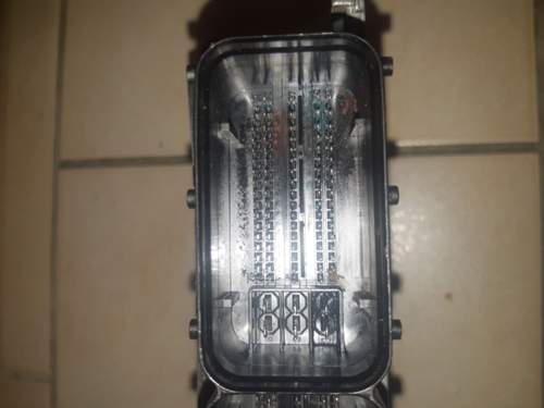

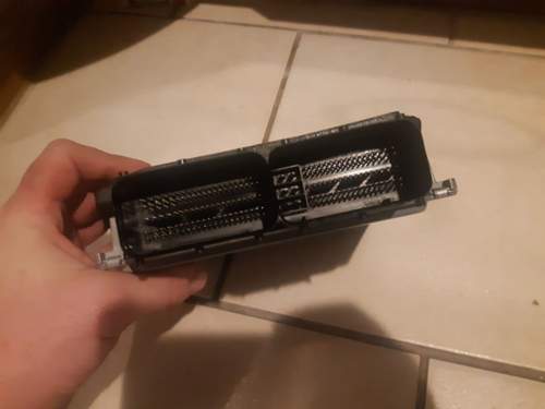

Nach recherche im Internet unter anderem hier....kam am nähesten das Thema Motorsteuergerät/Relais 645 heraus.Habe beide Relais ausgebaut und durchgeprüft (Arbeitsstromkreis und Steuerstromkreis).
ABER: Beim fummeligen Ausbau des Motorsteuergeräts um an die Relais zu kommen,war in einem der beiden Anschlüsse Wasser,korrodierte "PINS" sowie ein nicht mehr vorhandener PIN.....am dazugehörigen Kabelbaum waren korridierte Reste und der eine PIN steckt im Kabelbaum. (Habe Batterie davor abgeklemmt)
Ich denke mal das es am Kabelbaum und Steuergerät liegen wird aufgrund des Wasser,Korrosion und fehlendem PIN....Ich möchte mir nur so sicher wie möglich sein das es nicht noch was anderes dazu sein kann.Ich habe die Kontakte sauber gemacht und lasse nun beides trocknen um einen Versuch zu starten mit dem Steuergerät nochmal zu starten.

Wie das Wasser da rein kam...keine Ahnung....sonst war da niergends Wasser auch am Anschluss daneben(links wenn man davor steht/drauf schaut) war nichts.
Die Relais waren alle gut. Die Korrosion und das Wasser war am rechten Steckplatz vom Motorsteuergerät.Linker Steckplatz war alles sauber und trocken....wie im Rest vom "Kasten)
Auf dem einen Bild kann mann sogar noch die Reste dank des Blitzlicht sehen.grünlich und bräunlich.Der fehlende PIN ist dann der links ganz unten direkt rechts von der größeren 6er Reihe.(Bild muss man 1mal im Uhrzeigersinn drehen)
Rechter Anschlussplatz Wasser+Korrission
Muss man 1mal im Uhrzeigersinn drehen
Und jetzt Austausch von stg oder Stecker Pin tauschen
