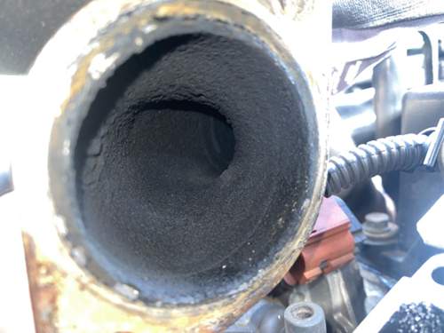

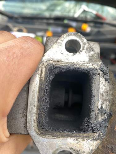

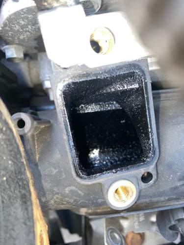

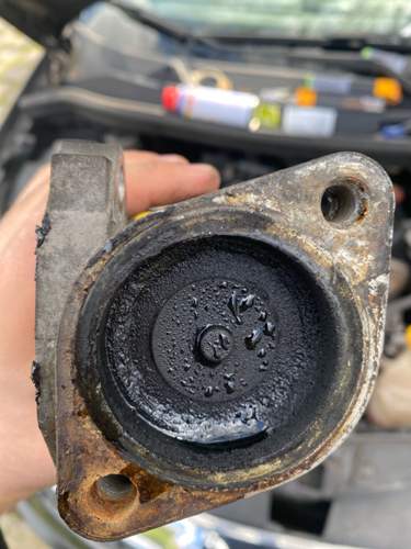

Bei meinem 1.7 CDTI A17DTS BJ: 2011 Facelift habe ich folgendes Problem.
Wenn der Motor kalt ist und vorglühen muss, springt der Wagen relativ gut an. Manchmal habe ich aber auch da Probleme. Wenn der Motor warm ist, springt er sogut wie garnicht mehr an. Ich orgel lockel 10-15 mal und erst dann startet er. Vor kurzem habe ich das Flexrohr erneuert, weil dies gerissen war. Alles dicht. Aber auch während das Flexrohr undicht war sprang er schlecht an, wenn nicht sogar schlechter. Batterie und Lichtmaschine sind neu.
Bei meinem Ex-Corsa 1.3 CDTI hatte ich genau das selbe Problem, aber da war es egal ob warm oder Kalt. Der Motor spring an und ging direkt wieder aus. Jedes mal. Da war es das Defekte AGR-Ventil.
Nun tippe ich erneut auf das AGR Ventil.
Fehlerspeicher ist sauber, nichts drin. Ich hatte vor einigen Monaten das AGR Ventil mal sauber gemacht, ist ja gut zu erreichen, weil die MKL anging „AGR Durchflussrste zu hoch“ oder zu gering. Weiß nicht mehr.
Hier ein Video dazu, wie der Wagen im warmen zustand nicht startet:
https://youtube.com/shorts/QTGb-FzbS2E?feature=share
Tut mir leid, dass das Video so leise ist, bitte etwas lauter drehen
Ich drehe den Zündschlüssel in die Startposition und während ich gedrückt halte in der Position, bricht er das Orgeln manchmal ab, denke weil das SG denkt dass er angesprungen ist? In dem Moment hört es sich nämlich auch so an als wäre er kurz davor gewesen auch gestartet zu sein

Und was hindert dich daran mal ein neues AGR Ventil einzubauen?
Reinigen ist für die Katz und bringt in Fällen nichts, weil eventuell die Kolbenstange verrußt ist und klemmt.
