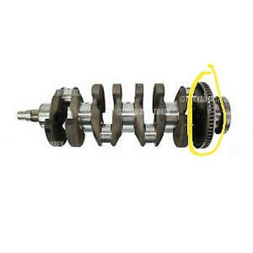

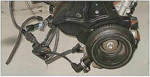

Und wenn ich den kws tausche? Den von den x16xel hab ich sowieso nicht mehr. Auf z18xe ist zu teuer hab kein Bock das eintragen zu lassen und die Radnaben und Bremsen zu tauschen

Verstehe ich nicht. Kann gut sein dass es ein xel ist. Ich möchte nur den nackten Block tauschen. Von mir aus baue ich alle Anbauteile vom z16xe an den x16xel will nur vorher wissen ob es überhaupt funktioniert und was alles getauscht werden muss
Die Frage wurde beantwortet, der Z16XE hat einen Kurbelwellensenor im Block, den Du nicht an den X16XEL bauen kannst, und der Kurbelwellensensor an der Riemenscheibe des X16XEL funktioniert nicht mit dem Motorsteuergerät des Z16XE.
Also nein, nicht ohne weiteres. Du müsstest mit einer eigenen Elektronik das 12V Signal des KWS des X16XEL an der Riemenscheibe in ein 5V Signal des KWS im Block des Z16XE umwandeln. Das ist ziemlich experimentell. Ob das schon jemand gemacht hat...... keine Ahnung.
Besorg dir lieber einen Z16XE
Ob Du einen X16XEL oder einen X16XE als Ersatz liegen hast ist egal,
X16XEL(Astra) gleich X16XE(Corsa) ungleich Z16XE (Astra)
@tomate67 schrieb am 16. Januar 2021 um 01:47:24 Uhr:
Der Sensor wird bei den z16xe in der Ölwanne sitzen oder? Wo befindet sich denn der stecker des Sensors kann ich den Sensor nicht ausbauen und in den xel bauen?
