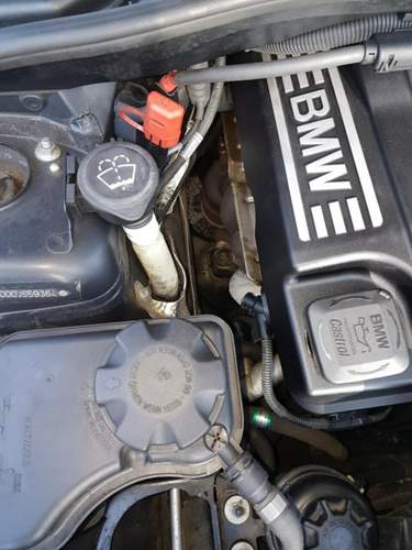

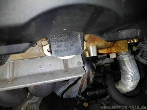

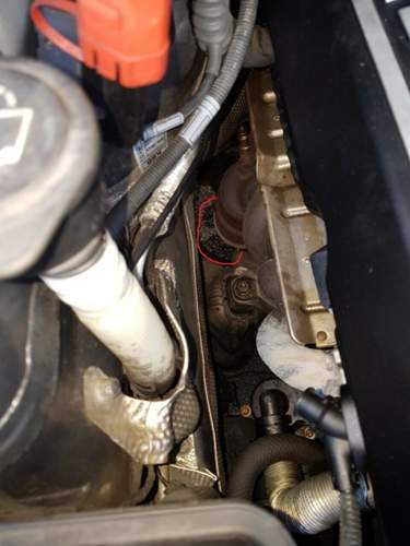

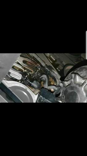

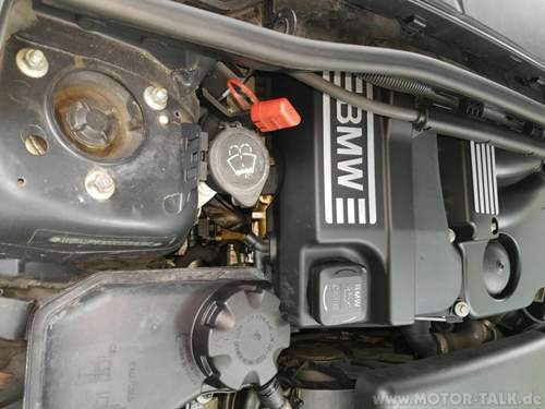

Hey leute,
ich sehe, dass mein 1er E87 120i 150PS Baujahr 2006 Öl verliert. 120.000km jetzt drauf.
Wenn man zum Motor schaut, ist es die linke Seite, da wo der Krümmer auch ist. das tropft sogar da drauf, wenn ich mich nicht irre. Da sind ja so rückstände zu sehen. Jetzt weiß ich auch, wieso er manchmal ausm Motorbereich leicht raucht wenn ich stehe. weil das öl wohl dort verbrennt/verdampft. Das sieht man, wenn zb mit licht strahlt. dann sieht man das ausm motorraum rauchen aus der ecke da. riecht verbrannt aufjedenfall. rußig.
Ölverbrauch 1l auf 3000km. Ist in Ordnung noch oder?
Was ist denn da wohl undicht? Siehe bilder, hoffe ihr könnt mir paar tips geben. Danke :)
LG

Sieht nach Ventildeckel Dichtung aus.
Bei mir war es die Unterdruckpumpen Dichtung, die auch dort weiter hinten auf Nockenwellenhöhe sitzt. Gleich unter der Verkleidung des Pollenfilters. Hat damals auf den Kat getropft. Immer 3 Minuten nach dem Start nach verbranntem Öl gerochen
Nach 12 Jahren kann sie VDD schon hart geworden sein dann wird sie undicht.

Das sollte der N46 Motor sein, also fast baugleich mit dem N42, bei dem ich mal die VDD gewechselt habe.
Die Dichtung ist eine Profildichtung und wird nicht eingeklebt.
Die wird in den Ventildeckel eingedrückt und mit Dichtmasse an den Halbmonden (Bohrungen für die Nockenwellen) auf dem Zylinderkopf verschraubt.
Wichtig! Nicht zu fest anziehen, am besten mit dem vorgeschriebenen Drehmoment überkreuz.
Es muss tatsächlich einiges abgebaut werden, würde sagen es dauert so 3-4h wenn man nicht ganz so geübt ist.
Aber wenn man den Ventildeckel schon unten hat, kann man gleich die Vakuumpunpe neu andichten, da kommt man dann nämlich viel leichter dran.

Bei mir im E90 mit dem gleichen Motor (N46B20) war es damals auch die VDD. Verursacht wurde dies durch eine verstopfte Kurbelgehäuseentlüftung. Der Druck versucht natürlich dann irgendwo zu entweichen. In diesem Fall über die Dichtung. Vielleicht als Tipp die KGE noch überprüfen, um weitere Schäden zu vermeiden. Muss nichts heißen, ist mir aber nur so eingefallen beim lesen.
