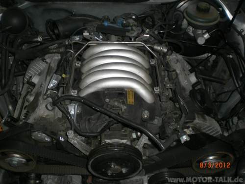

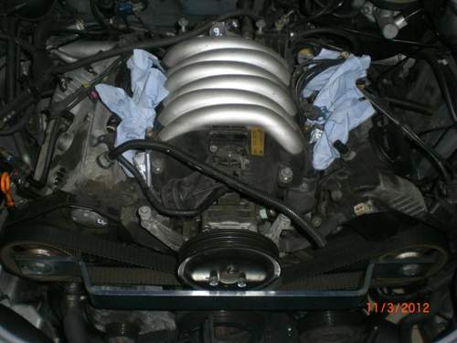

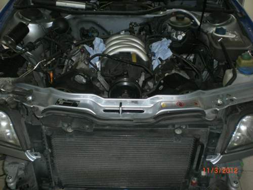

bin der zeit wieder mit meinem c4 beschäftigt (zubehör nachrüsten) heute bin ich auf die idee gekommen, an statt teile bei ebay zu holen dachte ich mir ein passenden zweiten A6 zu holen mit dem zubehör den ich brauch.
Würde gerne ein Stärkeren Motor bei mir einbauen, habe manuell Schaltung den Motor den ich will ist ne Automatik drin.
Würde es gehen, Motor raus Motor rein STG tauschen und meine Schaltung weiter nutzen oder stelle ich mir das zu einfach vor?
Was sagt ihr da zu.
mfg
alex
wollte mal berichten wie weit ich gekommen bin.
ER LEEEEBBBTTT:D:D:D
Spaß bei Seite, ich habe es geschafft, der Motor iss drin und er läuft. Habe aber noch kleine Probleme mit ihm, kein Durchzug und wenn der Motor Wahr ist, ruckt er beim gas geben.
Beim kalten Motor verhält er sich anders, der Durchzug ist Stärker aber auch nicht zu 100 Prozent.
Was mein ihr was das sein kann?
Habe während der ganze Zeit Bilder gemacht schaut mahl rein.
Gruß, Alex
