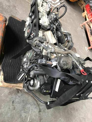

ich hole den Beitrag aus gegebenem Anlass mal wieder hoch. ;)
Meine Eltern haben an ihrem B 180 CDI "109 PS" einen Motorschaden und es lohnt eigentlich nur der Einbau eines Austausch Motors.
Ein Austauschmotor stände zur Verfügung. ( müsste per Spedition geliefert werden )
Nun meine Frage, ob der Motor für das Fahrzeug geeignet ist?
Aktuell:
B 180 CDI ( 109 PS )
EZ: 13.11.2007
Motorcode: 640940 / Euro 4 / Schaltwagen
Austauschmotor:
EZ: 2009
Motorcode: 640940 / gegebenenfalls Euro 5? / Schaltwagen oder Automatik?
Der Motor wird als komplett mit allen Anbauteilen beschrieben, ausser Kupplung und Kat. ( siehe Fotos )
Was wäre noch zum beachten?
Danke schon mal.

Kurze Rückmeldung, obwohl mir im Vorfeld keiner aus dem Forum helfen konnte:
Der Einbau des oben genannten B 180 CDI Austauschmotors hat wunderbar funktioniert.
Das Spenderfahrzeug war ein Facelift Automatik Fahrzeug. Der Motor passt trotzdem in den Vor Facelift Handschalter.
