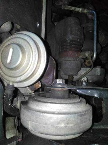

Ich habe das obere Motorlager an meinem V70 144PS getauscht. Habe ein Lager mit Rahmen und PU Buchse genommen.
Die hintere Schraube unten ist festgezogen, jedoch hat der Rahmen auf der Hülse die im Rahmen ist Spiel, was zu starken klappern führt. Anbei mal Bilder und ein Video.
Hab ich irgendwas vergessen oder hat jemand schon mal so ein Problem gehabt?

Entweder der neue Rahmen ist dünner oder Du hast evtl einen Distanzring/Unterlegscheibe vergessen/verloren. An Hand der Bilder würde ich sagen „da muss einfach etwas fest geschraubt werden“. Klingt nicht so kompliziert.

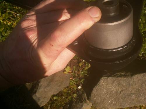

Also das Teil wurde mir so komplett von Skandix geliefert. Diese Hülse ist locker in diesem Rahmen (was auch so sein soll). Die Schraube ist bombenfest angezogen. Die Schraube drückt aber auch nicht die Hülse zusammen um den Rahmen zu befestigen/stabilisieren. Es gibt von der Schraube garkeinen Kontakt zum Rahmen
Moin, die hier? Die hat zu viel Spiel im Lager, die Hülse ist ja fest verschraubt. Schreib mal Skandix an, ich vermute, das Ding ist defekt.

Laut Deinem Video ist da schon ordentlich Luft. Die Hülse hast Du ja fest verschrauben können, also ist die Schraubenlänge auch ok. So wie ich das sehe, wäre die einzige Möglichkeit die Hülsen zu kürzen, um das Spiel raus zu bekommen, aber das ist bestimmt nicht im Sinne des Erfinders. Ich würde das Teil an SKANDIX zurücksenden und wegen der Vibration die Variante mit Gummi Lager verbauen. Sieht ja so aus als wäre Fertigungsbedingt an dem Halter mit PU etwas faul
