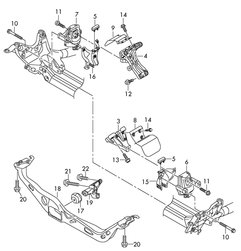

@_H_ schrieb am 14. November 2015 um 11:49:24 Uhr:
habe das gleiche Problem und denke, dass es an fehlender Zuordnung in TecDoc etc. liegt.
Im A5 Sportback mit gleicher Motorisierung findet man sie auch im Online-Katalog von Lemförder.
Ist die gleiche Bodengruppe.
Laut Audi ist der komplette Satz mit Abdeckblechen die Nummer 8K0198381AG.
Die 8R0198381M ist anscheinend die neue Nummer für diesen Satz, welcher aus folgenden Teilen besteht:
2x Flachsteckergehäuse 8K0973702C (bereits am Lager montiert, denke ich mal)
1x Abdeckblech rechts 8K0399060
1x Abdeckblech links 8K0399059A
1x Motorlager rechts 8R0199381N
1x Motorlager links 8R0199381S
Lemförder Nummern müssten sein:
34742 01 = linkes Lager
34743 01 = rechtes Lager
Lemförder Lager sollten die gleichen wie bei Audi sein, da OEM-Zulieferer.
Wenn man etwas länger sucht, bekommt man sie für um die 80€ das Stück..
P.S: Bitte nenne deinen Sline nicht Avantgarde :-D Zumindest gehe ich davon aus, dass du das meinst.

Ich habe mir die Lager Links und rechts von lemförder geholt, das Stück 80€
Ich habe nun bei de vor mir liegen.. sehe keine Untersschied zwischen Links und rechts ;)
werde diese heute einbauen, berichte dann wie lange ich gebraucht habe usw..

Hab grad beide Lager gewechselt, hab es nicht nach ELSA gemacht da ich auch keine habe ;)
Habe nichts sonderlich abbauen müssen, alles rund um das Lager gelockert und mit Gewalt und drücken und schieben kamen die Lager auch raus, rein ging sogar einfacher.
Die Brechstange diente als sehr gutes Werkzeug.
Das ganze hat 1,5 std gedauert, fürs erste mal recht fix würd ich sagen.
Nun zu dem wichtigsten:
Das vibrieren ist nun komplett weg! Sogar während der Fahrt fühlt es sich ruhiger an.
