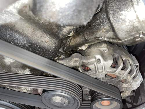

Hallo Leute, mein erster Beitrag hier, hoffe ich bekomme es aussagekräftig hin.
Ich bin heute morgen losgefahren und da ging der Spaß los.
Das Anlassen des Autos dauerte meinem Gefühl nach etwas länger und weniger kraftvoll. Nun wollte ich rückwärts ausparken und begann wie gewohnt anzufahren. stand auf einem Parkplatz mit einem gewissen Gefälle weshalb ich etwas mehr Gas geben muss. Beim Anfahren jedoch fing der Motor an zu ruckeln und zu stottern, ich kann es nur sehr schlecht definieren was es für ein Geräusch/Eigenschaft war, jedenfalls war der Motor gefühlt am absaufen also das er trotz Gasgeben nicht vom Fleck kam und am ruckeln war. Aus der Parklücke raus und nun vorwärts weiter. Auch hier war beim Anfahren und Fahren ein sehr starkes Ruckeln zu spüren und ein deutlicher Leistungsverlust. Ich fuhr etwa 100 m zur Ampel wo der motor richtig begann zu ruckeln und die MKL ging an. Ich habe das AUTO ausgestellt, nochmal gestartet und bin mit sehr hohem Gas und Kupplunsgspiel von der Straße auf einen Parkplatz gekommen.
Gerade Haube auf gemacht und den Motor gestartet. Bis auf ein meiner meinung nach fremdes Geräusch soweit alles i.O.
Dann jedoch beim Gas geben war kein freies, durchgehendes Beschleunigen sondern ein von ruckeln des Motors und Gasunterbrechungen gekennzeichnet.
Das einzige was ich im bzw. am Motor sah, ist die Ölbeschmierte seite, siehe Bilder.
Ich kannn es schlecht erklären, hoffe jedoch auf Hilfe.
Bj: 2007
Km-Stand: ca. 135.000
1,2L
54Ps
benziner
schaltgetriebe
das video das die geräuschkullise verdeutlichen soll ist zu groß, würde es dann per mail/Whatsapp versenden
Riemenseite
Öl-Motorblock

Moin Bennette.
1,2er / 3 Zylinder / Steuerkette / 135000 tkm?
Pauschal tippe ich auf eine gelängte
Steuerkette. Bei diesem Motor sind diese Probleme mit der Kette bekannt.
Wenn das so ist, passen somit die Steuerzeiten nicht. Dann kann es sein das er so reagiert wie du schreibst.
Im schlimmsten Fall gibt es einen Motorschaden. Also in die Werkstatt schleppen. Motor nicht starten!
Wenn sich allerdings eine Reparatur nicht mehr lohnt, dann kannst du dir den Rest denken.
Aber das kann ich nicht beurteilen.
Viel Glück
Gruß Stefan
Vielleicht sind es 1 oder 2 Zündspulen, die ne Macke haben. Kann man allerdings nur durch auslesen des Steuergerätes ermitteln. Würde dann als Fehlzündung, oder Zündaussetzter angezeigt werden. Ist die Steuerkette übergesprungen, wird oft der Nockenwellensensor angezeigt, obwohl der nicht defekt ist. Um zu ermitteln ob es an der Steuerkette liegt, müßte die Stellung der Kurbelwelle zur Nockenwelle geprüft werden. Das geht nur mit speziellen Absteckwerkzeug.
12-3-zylinder
Vielleicht war auch 'einfach' "nur" der Marder drin.
Irgendein Unterdruckschläuchlein angeknabbert und Da hast dann Dreck im Schachtel.

Hallo, vielen Dank für eure Antworten.
Es war die Zündspule auf Pott 1
Für 100€ reparieren lassen und jetzt läuft es wieder!
Zündspule Pott 1 und dann kommt Zylinder 3 Fehlzündung ???
