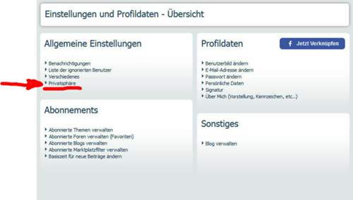

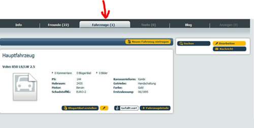

Dann gleich mal dein Profil ausfüllen (und auch freischalten (s. Fotos)) ;-) ;
das hilft auch in Zukunft (denn " ....ein Problem bleibt selten allein ... " .. od. so ähnl. ;-) ), mit einfachem Klick dort, gleich zu wissen um was es sich handelt.

@Zug_Spitzer: Profil war ausgefüllt aber nicht freigegeben. Müsste jetzt ok sein. Danke für die "Anleitung"
Jo, klar, passierte mir vor Jahren selbst.
Daher mein " -how to- " (das verstehen Etliche hier nicht, warum ich immer wieder mal darauf hinweise ;-)) )
