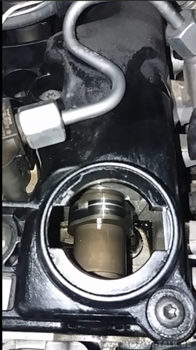

ich habe Viano Bj. 2012 und nur ca. 80000km auf der Uhr.
Aber heute habe ich zufällig entdeckt, dass auf die Nocken zwei Streifen sind (s. Bild)
Könnte ihr bitte raten, wo das her kommen könnte? Es sieht kein normaler Verschleiß aus....

Das Bild ist nicht scharf, aber es sieht eher nach Kratzer aus als eingelaufen. Das entsteht durch Ölabriss und erst einmal vorhanden wird es nicht besser. Welchen Öltyp fährst Du, bzw. wurde gefahren. 80Tkm für einen 2012er ist nicht gerade viel. Steht er lange zweitweise?

Oje...
Die Nockenwellen ist bzw. sind hinüber!
Siehst du das helle auch auf der „Laufbahn“
Normalerweise sollte alles eine Farbe haben!
Ich würde schnell in die Werkstatt fahren und prüfen lassen oder halt selber wechseln!
Das Problem ist halt auch wenn nicht einmal mm Abrieb entstand ist, stimmen die steuerzeiten bzw. Das Ventil wird nicht ganz runter gedrückt!
Lg

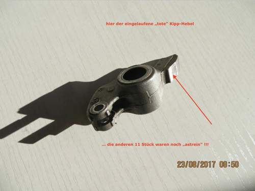

Hier mal als Beispiel dazu:
BMW 730i 6-Zyl. Benziner 70 tKm gel
klappernde Ventile mußten recht oft nachgestellt werden, dann Diagnose:
Nockenwelle & Kipphebel (einer von den 12 Stück) kräftig eingelaufen ... siehe Foto !
bei BMW war nix mit Kulanz (trotz Materialfehler), sondern selbst zahlen = 4 000 DM Werkstattkosten !

Würde auf jeden Fall den Ventildeckel und das Lagergehäuse abnehmen um beurteilen zu können wie weit der Schaden gediegen ist. Habe hier ein zwar älteren 1,8l Kompressor aber im Prinzip das gleiche nur weit fortgeschrittener. Ventildeckel durch Hitze zerstört die Nockenwellenlager und Nocken und Gehäuse tiefe Riefen.
Wenn das nicht gerade ein Produktionsfehler wie falsche Reibpartner, falsche Härte , ungünstige Schmierverhältnisse, Ölpumpe defekt, ungünstige Betriebsbedingungen, schlechtes Öl , schlechte Filterung und Wechselintervall überzogen.

Gerade habe ich meine Motorhaube wieder auf gemacht und mit Fingernagel überprüft, ob die Nocken eingelaufen ist. Zum Glück ist die Nocken nicht eingelaufen. Ich merke keine Kante an der Streifen.
Motoröl ist von Castrol drin(EDGE Turbo Diesel 5W-40), das allerdings der Freigabe MB 229.31/229.51/226.5 entspricht (Mein Motor ist Masterpiece von Mercedes OM651).
Aber kurz davor war billiges Motoröl drin, was mein Händler vor dem Verkaufen meines Autos bei Inspektion rein gekippt hat. Mit dem Motoröl ist das Auto ca. 3000km gefahren.
Unter der Woche fahre ich mein Auto sehr selten oder fast nicht. Ich fahre quasi nur am Wochenende. Das heißt, mein Auto steht ca. 5 Tage auf dem Parkplatz und nur samstags und sonntags gefahren.
Unter ölabriss versteht mal wortwörtlich der schmierfilm abreißt das kann z.B wenn das Öl schon lange drinnen ist(Öl nicht mehr richtig schmierfähig), usw.
Das schlägt die Nockenwelle auf Eisen(ohne Öl dazwischen) und schaut so aus!
Ich würde kein Castrol Öl fahren!(teuer und es gibt für weniger Geld besseres Öl)
Welche Ölwechsel Intervalle fährst du?
