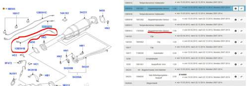

Hallo, habe das gleiche Problem. Wie gung es denn bei dir weiter? Ich bin soweit mir das Verdampfersystem zu bestellen und es selbst zu tauschen. Stefan Dazu gibt es auch eine TIS von Ford.
Ich nochmal, bei mir zog sich die ganze Sachen 1 Jahr lang. Immer mal wieder Motorstörung. Auto lief aber normal weiter. Im Urlaub nun in GR nahm er auch manchmal schlecht gas an. Fuhr nur noch 80...dann schleichend auf 120. Abgestellt 5 min gewartet und dann wieder angesprungen als ob nicht wäre. Fehler konnte man nie auslesen. Gestern kam der Fehler wieder und ich habe sofort bei laufendem Motor das Diagnosetool ( Forscan ) gestartet. Und siehe da Fehlereintrag : P269F:00-27 im DCM (Motorsteuerung) mit dem Text Stromkreis-Glühkerze Abgasnachbehandlung Unterbrechung. Wie gesagt da gibt es auch eine Technische Information von Ford dazu. Habe versucht den Händler dazu zu fragen aber warte nun seit 7 Stunden auf Rückruf. Habe im Netz auch einige mit dem gleichen Prob (Kuga und Andere) gefunden. Werde mir wohl das Teil bestellen und selbst einbauen. Ford will ca 500€ dafür und der Verdampfer kostet ca 215€ bei Teilehändler. Mal schauenn ob es dann weg ist. Stefan

Diese Glühkerze mit Verdampfer habe ich schon mehrfach gewechselt bei Mondeo/S-Max/Galaxy.
Es könnte passieren das der DPF überlastet wird mit Russ,wenn Verdampfer nicht richtig arbeitet.

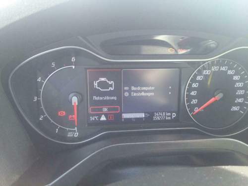

ich habe ein nerviges Problem mit meinem S-Max (Bj 2012) und wollte mal fragen, ob ihr auch schon einmal so ein Phänomen hattet.
Es ist so, dass ich seit 3 Tagen die Warnmeldung bekomme "Motorstörung". Sie erscheint nach einer großen Meldung, die man mit "ok" weg drücken muss in gelb neben der Schneeflocke. Zum ersten Mal ist es passiert, als sehr nasses Wetter war und ich nach 2km Kaltstart an die Kreuzung gefahren bin, angehalten habe und wieder anfahren wollte. Das nächste mal ist es im Stop and Go passiert, auch so nach 3-4 KM.
Ich wollte den Fehlerspeicher auslesen lassen, das geht aber leider nur, wenn die Meldung da ist. Gestern habe ich sie wieder bekommen beim Stop and Go (und immer wenn es nass ist habe ich das Gefühl) und bin schnell zum Freundlichen gefahren, der 500m weg von mir auf meinem Nachhauseweg war. Motor abgestellt, kurz rein und gefragt ob sie auslesen könnten. Wollten sie dann machen und fuhren den Wagen zur Werkstatt um die Ecke. Fehlermeldung wieder weg, dann bin ich damit nach Hause gefahren. Es ist aber nicht so, dass die Fehlermeldung nach jedem ausschalten des Motors weg geht. Als es das erste Mal passiert ist habe ich direkt den Motor abgestellt und es hat nichts gebracht und die Meldung ging die ganze Fahrt nicht weg (25km).
Ich vermute mal es handelt sich um eine "falsche" Fehlermeldung, wegen eines Wackelkontaktes, was durch die Feuchtigkeit noch unterstützt wird, nur sicher kann ich mir da nicht sein. Hattet ihr so etwas schon mal? Was würdet ihr denn machen mit so einem Fehler? Außer warten bis die Meldung wieder kommt und in die Werkstatt fahren, mehr bleibt da wohl nicht übrig oder (und hoffen, dass es nicht wirklich irgendetwas am Motor ist was jetzt vor sich hin siecht)?
Achso noch ein wichtiger Fakt dazu:
Der Wagen fährt ungestört, keine Aussetzer, kein Notbetrieb, ich merke rein gar nichts. Es ist ja wie gesagt auch nur eine Warnung in "gelb", kein "roter" Fehler.
Ich habe gerade mal ins Handbuch geschaut, Motorstörung in "gelb" gibts da gar nicht, nur in "rot" und man soll sofort die Werkstatt aufsuchen, bei mir ist es aber defintiv "gelb". Super, trägt nicht zur Entwirrung bei.
