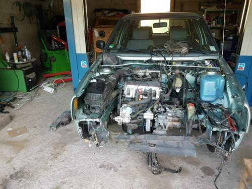

Hallo zusammen.
Mein RP zickt dauernd rum deswegen hab ich mir jetzt ein PF Umbaupaket zugelegt.
Der Motor hat rund 200tkm runter und lief vor dem Ausbau, wie gut weiß ich jedoch nicht hab nur auf Video gesehen vom Verkäufer das er vor dem Ausbau noch gelaufen ist.
Hab den Motor gerade zerlegt zum überholen.
Folgendes wird gerade gemacht.
