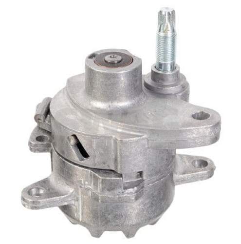

Ich habe nach langem Suchen die Ursache gefunden. Es ist der Riemenspanner...
Die Spannrolle hatte ich letztes Jahr gewechselt, aber nicht das Teil dahinter. Da ich den aussen liegenden "Stoßdämpfer" nicht habe war mir nicht klar, dass im hinteren Teil auch eine Feder ist, die mit der Zeit erlahmt. Wenn man in den Motorraum schaut während ein Helfer auf R oder D schaltet, ist das Flattern der Spannrolle im Rhythmus der Mototvibration deutlich zu sehen. Ich habe das Teil heute bestellt und werde es am Wochenende einbauen, dann sollte Ruhe herrschen.

Servus,
Das Teil was du erwähnt hast ist eine Feder ! Habe ich das richtig verstanden ?
Kannst du evtl. ein Bild reinstellen von diesen Teil :)
