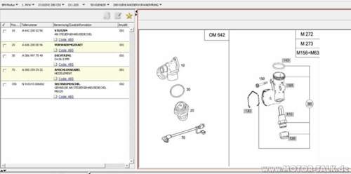

Hallo ROADTONI,
seit einigen Jahren habe ich im W211 das Vorwärmsystem von DEFA/Norwegen im Einsatz.Funktioniert
bestens und ist preiwert. Unter dem Stoßfänger ist eine kleine Spezialsteckdose mit armiertem Kabelsatz
zum Vorwärmer. Ausserdem habe ich im Fußraum eine 230-V-Steckdose für den portablen Innenraum-
Heizer. Das Stromkabel kommt aus dem Keller zum Erdspieß am Carport und wird über eine Zeitschalt-
Uhr im Keller aktiv.
Hier der Link:http://www.waeco.com/de/1276.php
Man darf beim Losfahren natürlich nichts vergessen ......!
Gruß vom Charlytiger
Habe mir in meinen C250 TD ebenfalls eine DEFA-Vorwärmung einbauen lassen. Hatte sie auf eBay günstig für ca. 60 € bekommen, und zwar neu, aber das alte Modell (AWU-218 ST, ersetzt durch AWU-265 ST, aber ich sehe keinen Unterschied.) Die letztgenannte gibt es mit einiger Suche für 100 €.
Der Einbau war schwieriger als erwartet. Erst einmal muß man die Froststopfen finden. Bei mir waren sie unter dem Abgaskrümmer. Dann lassen die sich nicht so leicht rausdrehen. Es ging nur "mit Gewalt". Drittens paßte zwar das Gewinde, aber irgend ein Abstandsring war im Weg. Also mit Silikon-Dichtmasse abdichten, was Stunden dauerte, bis sie getrocknet war. Und dann war auch noch das Kabel zur Stoßstange recht kurz. Die Froststopfen sind in Fahrtrichtung rechts, aber ich wollte die Steckdose links haben, da näher am Kellerfenster. Schließlich hat aber alles geklappt. Hat zwar 6 Std. gedauert, aber die Werkstatt meines Vertrauens wollte nur 100 € haben:)
Aus dem Baumarkt noch eine mechanische Zeitschaltuhr für 1,85 €, die ich jeweils auf ca. 3 Std. vor der geplanten Abfahrt einstelle. Meistens weiß ich ja vorher, wann ich losfahren will. Das ganze klappt prima. Könnte noch etwas stärker als 550 W sein. Es funktioniert natürlich nicht, wenn man sich jeden Abend eine andere Laterne suchen muß, oder wenn man auf Abruf losfahren muß, aber bei mir kommt beides eher selten vor. Zur Not nehme ich halt auch mal einen Kaltstart in Kauf.
