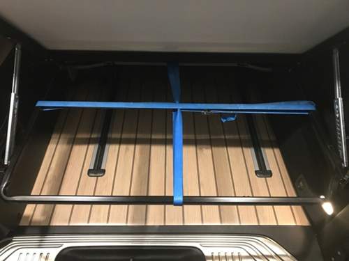

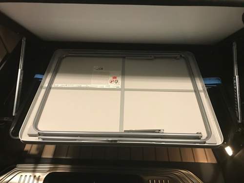

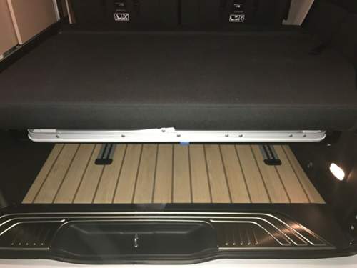

Tisch
Ich bin der Meinung das der Tisch passt. Bei der Breite ist unter der Bettverlängerung noch genug Platz und bei der Höhe spielen die 1cm kürzer Höhe für die Befestigungsschaniere keine Rolle.
Bei Wunderlich in Hamburg (Berger Shop) kann man das ausprobieren, da habe ich den Crespo Tisch gesehen.
VG

@blackseriesMP schrieb am 14. Juni 2017 um 21:05:12 Uhr:
VG
Geht leider nicht, da die Einbuchtung unter der Bettverlängerung nur 54cm beträgt. Habe auch alles versucht, aber letztendlich bleibt leider nur die Lösung mit dem MB-Westfalia Tisch und den Original-Tisch-Halterungen (A 447 810 37 00, A 447 814 02 00).
Damit hat man dann die gleiche Lösung die auch Westfalia einbaut, allerdings ohne die Tasche und die sperrigen Stühle.
