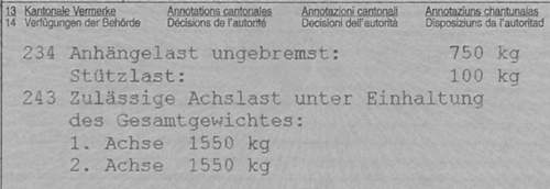

Hier meine Theorie: Wer mit dem MP verreist hat ja meinst schon das Problem mit dem Gesamtgewicht, zumindest bei der 3.1t Version. Wer nun noch einen Anhänger dran hängt, überschreitet wohl durch die Stützlast auf der AHK die Achslast der Hinterachse.
Was meint ihr?
Beim MP in der 3.1t Version gibt es den Zusatz, dass sich die achslast der hinterachse bei anhängerbetrieb um 100 kg (genau die maximale stützlast) erhöht. Zu finden als Sternchen zu f1 f2 in der zulassungsbescheinigung Teil 1.
Steht zumindest bei meinem drin, ob das mit der Auswahl irgendwelcher Ausstattungen zusammenhängt kann ich nicht sagen.
